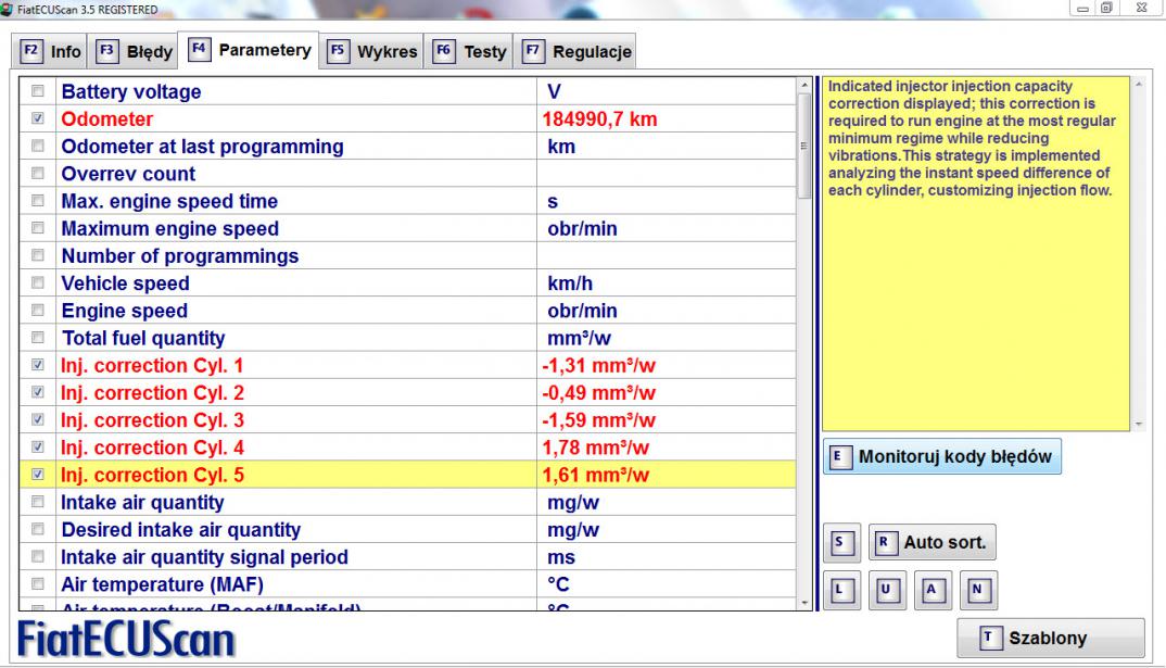

Słuchajcie wczoraj podłączyłem pod fes'a na rozgrzanym silniku i takie mam korekty wtrysków..... Ktoś oceni ....20160824_171712[1].jpg
Jarku korekty masz naprawdę dobre...może nie super jak by każdy chciał po 0.0 ale oki. Jak nic się nie dzieje to spox. .Jezesze jakiś dodatek lub okej t2 i sprawdzić jeszcze raz.

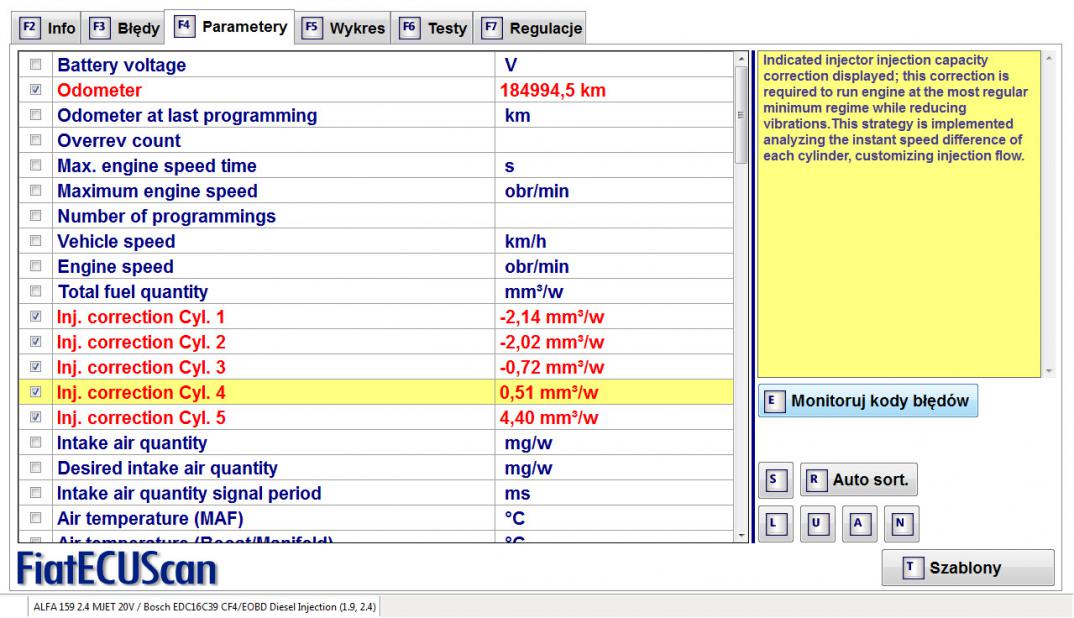

Witam, od około miesiąca borykam się z podobnymi problemami opisanymi w tym dziale. Otóż jadąc stałą prędkością (1500-2000 obrotów) czuje drgania, szarpanie silnika, czasem mocniejsze czasem słabsze. Gdy przyspieszam problem ustępuje. Nie ważne czy silnik ciepły czy zimny. Zacząłem od czyszczenia przepustnicy, EGR i kolektora ssącego - faktycznie EGR i kolektor sama sadza, prawie nie było prześwitu, czujnik sterowania turbo też był zawalony. Wszystko wyczyszczone, myślałem że diagnoza trafna - niestety problem nie ustąpił. EGR działa prawidłowo według FESa. Więc szperałem dalej. Odczyty z przepływomierza prawidłowe. Filtr paliwa, powietrza, rozrząd wymieniane 6 miesięcy temu. Olej + filtr tydzień temu. DPF się wypala i jest zapchany w normie.
W tym momencie zacząłem czytać o wtryskiwaczach. Dzisiaj jeździłem z komputerem i niestety w momentach w których czułem szarpanie strasznie wzrastały korekty wtrysku na cyl. 3 i 5. Gdy przyspieszałem wracały do normy, gdy jechałem stałą prędkością znowu drgania i wykres wariuje.
Wrzucam wykres.

Zostaw wtryski w spokoju. W momencie szarpnięcia ECU odnotowuje zmianę prędkości obrotowej silnika i szuka szybkiej metody na wyrównanie pracy silnika przez korekty. Sprawdź jak zachowuje się zapis otwarcia zaworu EGR w momencie szarpnięcia.
