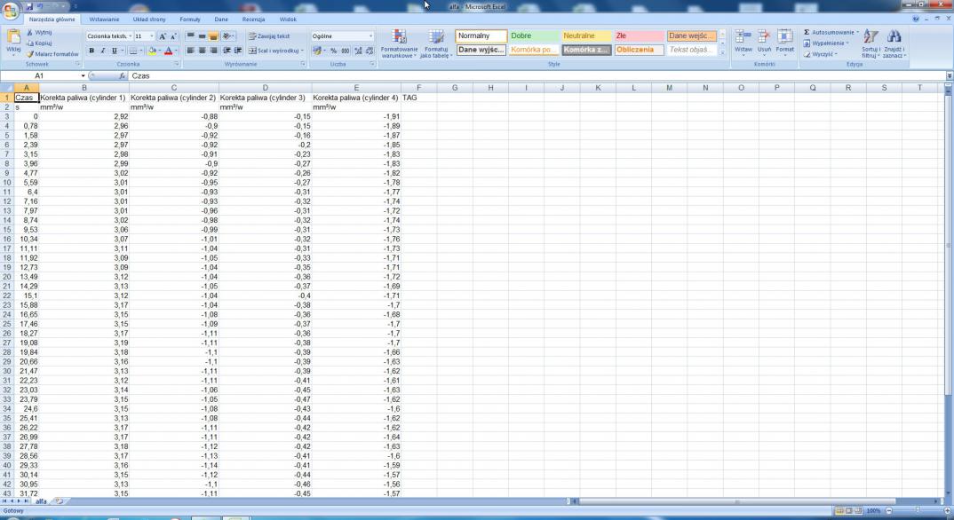

Witam. Korekty na zimnym silniku .....20161117_173150.jpg20161112_170518.jpg20161117_173206.jpg20161117_173209.jpg20161117_173340.jpg20161117_173453.jpg
Na ciepłym juz pisalem :
1. -0,37
2. 0,61
3. -0,78
4. 0,52
Jarku myślę że jest oki mam podobne :)3 cylinder może do przejrzenia ale jak każdy pisze coś dobrego do czyszczenia lub jakiś AR..... i wtedy sprawdzić. ..a jak nie ma żadnych objawów to jeździć i obserwować :)

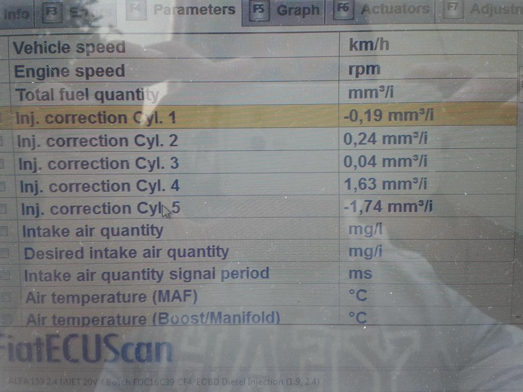

Możecie ocenić?
2.4 Q4 jeszcze z EGRem i DPFem.
Korekty na zimnym silniku, drugie po 2 minutach.

Bardzo dobre. Wrzuć jeszcze takie dla rozgrzanego silnika z włączonymi odbiornikami energii w aucie.
Dziękuję :top:
Złapię ją jeszcze na ciepło któregoś dnia.
