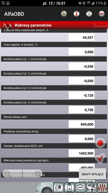

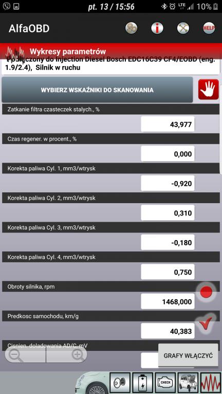

    Ja dziś podłaczyłem się pod OBDII nowo zakupiony i sprawdziłem wartości korekt wtrysków na cylindrach no i są rozbieżne, jak wy to interpretujecie??

    W granicach normy z tego co widzę. Panowie czy jest sens interpretować wyniki na obrotach jałowych i/lub np. ~2k obrotów? Czy to jest miarodajne ? Dodam, że u mnie przy 2k obrotów trzymając przez chwilkę bardzo ładnie się wyrównują i spadają do małych wartości rzędu 0,3-0,6.

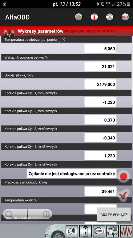

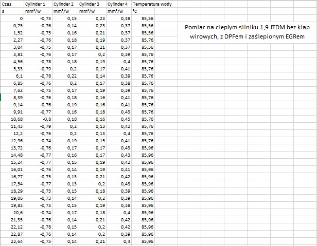

    Hello,
    zerkniecie na logi z mojej Alfy ?
    Wydawało mi się że mam problem z wtryskiem na pierwszym cylindrze - na zimnym silniku miał korekty na poziomie +2.5 ale na ciepłym silniku logi wyglądają tak jak na zdjęciach. Będę wdzięczny za jakieś wskazówki.
