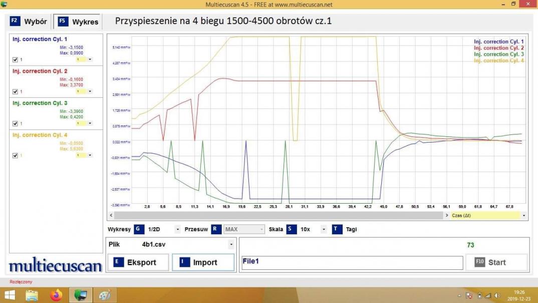

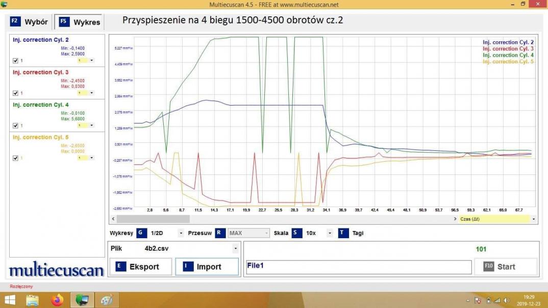

    Witam. Może mi ktoś tutaj pomoże. Wtrysk nr 4 jest nowy, samochód po wymianie zaczął szarpać między 2-2.5 tys obrotów. Da rade wywnioskować coś z tych korekt?

    Ten wymieniony wtryskiwacz na IV cylindrze ma mocno dodatnią korektę podczas przyspieszania. Na biegu jałowym korekty masz w porządku. Ten nowy wtryskiwacz pochodzi z pewnego źródła? Zawór EGR masz wyłączony i zaślepiony?
  10. #3210
    12 2019
    159 2.4 JTDm
    2
    EGR wyłączony, ale zaślepiony nie jest. Wtrysk raczej z pewnego źródła. Test przelewowy coś wykaże? Nie wiem co robić, bo jeden mechanik mówi, że pozostałe wtryski pasuje wymienić, a drugi, że ten nowy pewnie uszkodzony
