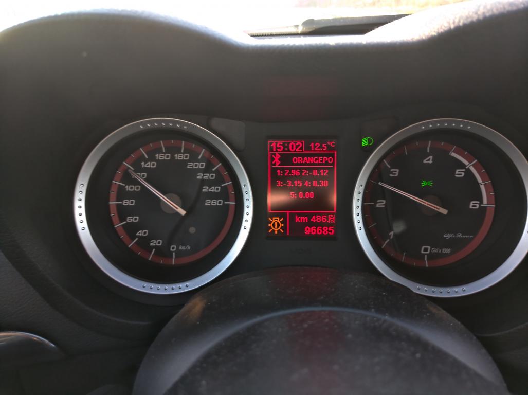

    Proszę państwa, jak oceniacie takie korekty wtryskiwaczy? Tak wiem, żarówka oświetlenia tablicy dopomina się o wymianę
