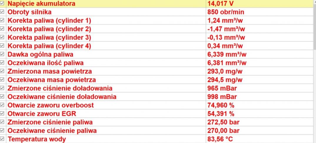

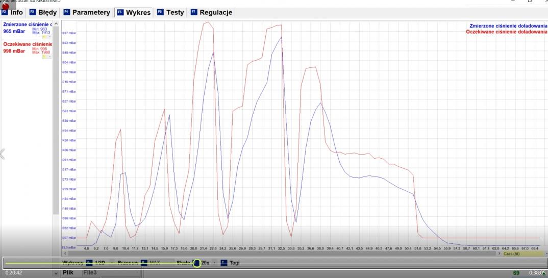

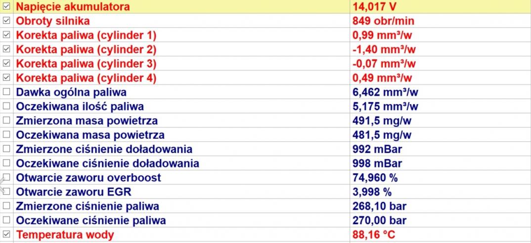

    Witam. Czy może ktoś mi powiedzieć czy mam korekty w porządku? Czy któryś wtrysk leje czy zapchany? Rowniez dołączyłem wykres czujnika doładowania, czy jest ok? Borykam się z problemem większego spalania i falującymi obrotami na gorącym silniku. Na przykład: dojeżdżam do świateł wciskam sprzęgło hamuje a obroty spadają do ~1050 i powoli się zmniejszą a nie od razu do 850 jak normalnie na biegu jałowym. Czasami potrafią spaść do 800 w tych samych warunkach. EGR czyszczony klapy wirowe wywalone. Dziękuję za wszystkie odpowiedzi.

    Cytat Napisał kompolom Zobacz post

    Z tymi obrotami wyglada mi OK. Jeśli auto się toczy, to wolniej spadają.
    W jakich warunkach zmierzyłeś korekty?
    Na wykresie widać niewielkie niedoładowanie.
    Czy przepływomierz podaje poprawne wartości masy i temperatury?

    Cytat Napisał magil Zobacz post
    Rozgrzany silnik po 50km, na biegu jałowym bez odbiorników prądu. Na ten moment korekty się poprawiły po zalaniu LM do diesla. Ale obroty dalej falują +- 50obr od 850. W Mes mam tylko zmierzoną temperaturę powietrza. A oczekiwana? Temperatura zewnętrzna?
    Czym takie niedoładowanie może być spowodowane? Nieszczelność?
