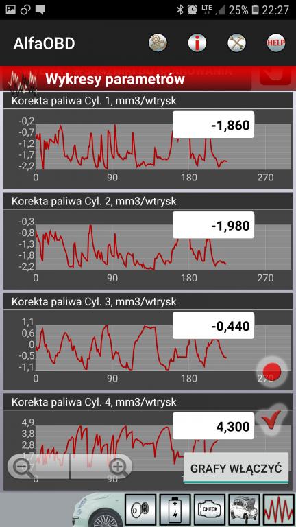

    Domyślnie Korekty wtrysków co można o tym powiedzieć
    Witam czy 4 wytrysk do regeneracji?
    Co można na podstawie tego zdjęcia stwierdzić
Nazwa:	Screenshot_20200707-222715_AlfaOBD.jpg
Rozmiar:	61.9 KB
    Czy 4 wtrysk do wymiany ewidentnie czy tak ma być
