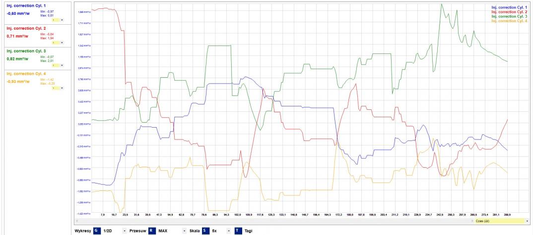

    Cytat Napisał richiesha Zobacz post
    Witam czy 4 wytrysk do regeneracji?
    Co można na podstawie tego zdjęcia stwierdzić
    Załącznik 271038
    Czy 4 wtrysk do wymiany ewidentnie czy tak ma być
    U mnie kiedyś było podobnie. Finalnie okazało się że brak jest kompresji, po wpadnięciu klapki z kolektora. Przełóż miejscami wtryski i sprawdź czy korekta nie idzie wraz z wtryskiwaczem. Chociaż ja na twoim miejscu jeśli nie wiadomo jaki jest stan kolektora to sprawdził bym kompresję na wszystkich czterech tłokach.

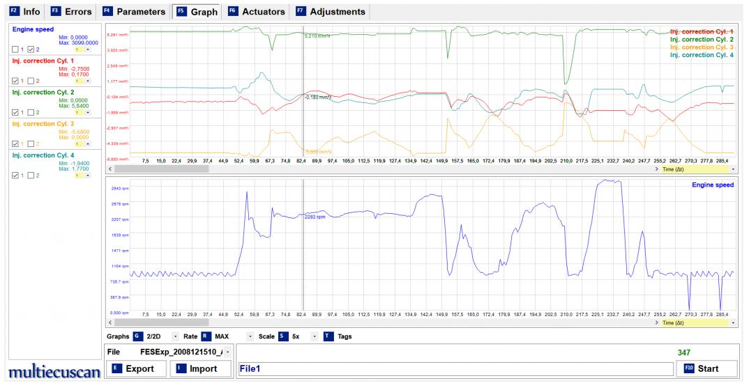

    Były to początki diagnostyki, bez eksportu danych do CSV. Dzisiejsze pomiary załączam do wiadomości. Zaznaczam, że niestety nie logowałem równolegle obrotów silnika - jeśli do diagnozy będzie to niezbędne to pomiary ponowię.
    To co da się zauważyć to fakt, że zdarzają się sytuacje, w których różnica ciśnienia delikatnie przekracza 6 bar ;-) Widać, że zdarzają się sytuacje, w których różnica między ciśnieniem zmierzonym a oczekiwanym jest wyższa aniżeli 250 bar. Zauważyłem też, że występują sytuacje, w których różnica ponad 250 bar występuje podczas dwóch następujących po sobie pomiarach. Jest to różnica in plus, tj. zmierzone jest wyższe niż oczekiwane (plik Alfa_2_cis_paliwa, czas; 153,49 - 153,93; 440,22 - 440,66; 515,87 - 516,31; 535,66 - 536,1).
    Tak jak pisałem. Regulator ciśnienia był dwukrotnie wymieniany na nowy. Błąd P0091 wciąż się pojawiał. W międzyczasie oddałem wtryski do regeneracji. Jeden z nich kwalifikował się do wymiany końcówki (2 wtrysk). Otrzymałem "certyfikat" poprawnych korekt wtrysków po regeneracji w warunkach laboratoryjnych. Załączam również logi korekt wtrysków w spoczynku, na rozgrzanym silniku, bez zbędnych obciążeń. Widać, że jeszcze jest daleko do ideału - 3 wtrysk przyjmuje wysokie wartości ujemne (max. -1,66), a 2 wtrysk wysokie wartości dodatnie (max. 1,49).
    Mógłbym Was poprosić o analizę i jakieś wskazówki? Widać, że w pewnych okolicznościach różnice w ciśnieniu są znaczące.

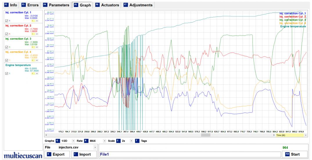

    Czesc,
    Zmagam się z poważnym problemem falujących obrotów po rozgrzaniu silnika:
Nazwa:	rozgrzewanie.jpg
Rozmiar:	95.1 KB
ID:	271935 Kliknij obrazek, aby uzyskać większą wersję
Nazwa:	fail.jpg
Rozmiar:	89.5 KB
    Wydaje się, że tylko na w pełni rozgrzanym silniku występuje problem.
    Czy to mogą być wtryski czy problemu szukać gdzie indziej?
  6. #3286
    Użytkownik Maniak resoraków Avatar Casio
    03 2015
    Włoskie, doładowane
    727
    To mogą być wtryskiwacze, to może być kompresja silnika skoro problem zaczyna się po rozgrzaniu. Korekta dodatnia też może świadczyć o problemie z silnikiem. Demontaż wtryskiwaczy i pomiar kompresji wszystko wyjaśni. Jeśli będzie ok, dajesz do sprawdzenia wtryskiwacze.
