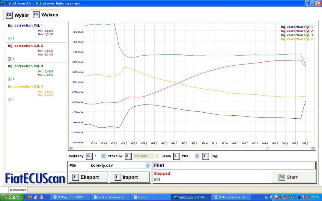

Panowie, pyknałem też moje wyniki. Niestety dla 4 z 5 cylindrów- ograniczenia wersji darmowej, ale może ktoś sięczegoś dopatrzy i podpowie co i jak:
Kod:
http://speedy.sh/AErT7/Desktop.zip
w 1 pliku wtryski 1,2,3,5 a w drugim 1,2,3,4. Temperatura na początku 1 logowania ok. 74C i wzrosła do ok. 82c do końca pomiarów
Dodam, że zauważyłem rozbieżność między oczekiwaną masą powietrza i tą, która trafia o ok. 1/3 na postoju (trafia 400 a oczekiwane 300). Do tego mam efekt pracy "robura"- b. ciężkie klepanie+ patrząc na silnik stojąc na wprost maski wydaje mi się, że są ślady oleju w okolicy najbardziej skrajnej prawej klapki wirowej- oznacza, że jest zrąbana, nie?
Na niskich obrotach niemal nie ma mocy, bo w okolicach 2000 dostać raptem 430Nm (wcześniej jest z 70...)

Od kilku dni moja alfka puszcza biala chmurke z rana...Wysyłałem już tutaj moje korekty wtrysków, bo slychac w silniku delikatne stukanie,nauczyłem sie już to znosić, i podglaśniam sobie muzyke, ale ta chmura rano już mnie drażni.
Mam zamiar wyjąć wszystkie wtryski i oddać do aso na sprawdzenie,ale niestety dopiero za 6 tyg, ponieważ jestem w angli, a tu serwis jest nieco drogi.Mam jeszcze 3 wtryski w pudełku,wiec może ktoś pomoże z diagnozą,podsyłam korekty wtryskow na ciepłym silniku.Jutro rano postaram sie zrobić korekty na zimnym przy starcie jezeli potrzeba.

Kolego, ten biały bąk może być przez wadliwe świece żarowe, było to już poruszane wielokrotnie na forum.
ten biały bąk
hehe, też myślałem o świecach,ale mam wrażenie że coś jest z wtryskami, ponieważ ten odgłos pracy silnika jest nie taki jaki powinien być...ma te stukanie...jakiś czas temu wymieniłem wtryskiwacz na pierwszym cylindrze i stukanie jest mniejsze...ale dalej jest...
chyba kupie swiece i je wymienie,zobacze co bedzie dalej :)
fakt,bład świec był zapisany, ale to może dlatego ponieważ zdarzylo mi sie odpalac zanim kontrolka świec zgasła.
fajnie że ktos coś podpowiada :) dzięki
