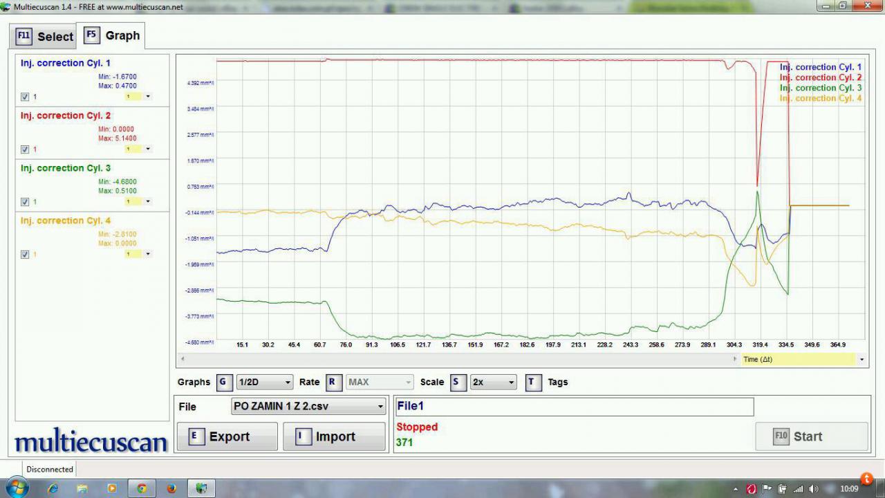

Silnik seria, nic nie było grzebane. Dobre to to, czy nie? Na marginesie dodam, że jak wcisnę do oporu na 3 biegu to korekty "dynamiczne" mam wszędzie nieco ponad 1, no może 1,5 (lecę z pamięci).
Pokaż załącznik 199321.
Tak jak widac, pomiar na tempomacie na ekspresówce, może było lekko pod górkę. Jednak dwa dni później przy tej samej prędkości na płaskim było podobnie.

zdjęcie po uploadzie straciło trochę ostrości, org rozmiar tutaj http://imgur.com/BR2l9zR
Wczesniej bylo pisane że przy dynamicznych próbach korekta do 2 jest jeszcze ok.(informacja kolegi TomekKRK). Tylko wtryski są juz mocno słyszalne i słychać charakterystyczne klepanie. Zmień końcówkę jest instrukcja w dziale zrób to sam.
Tylko ze dynamiczne są znacznie lepsze niż przy stałym obciążeniu

Czy ktoś potrafi wyjaśnić następującą sytuację. Uruchamiam samochód podłączony do programu diagnostycznego. Tuż po uruchomieniu wszystkie korekty oscylują wokół +/- 1mm3/w max. Korekta na wtrysku pierwszym nie przekracza 0,4 mm3/w. Wystarczy, że na chwilę dodam gazu i korekta na wtrysku pierwszym osiąga wartość +1,5mm3/w. Jestem w trakcie "kuracji" olejem 2T, więc co tydzień będę podglądał czy są jakieś zmiany. Kolejna rzecz. W temacie pojawiła się informacja jakoby wykończona dwumasa powodowała rozjazdy w korektach. Tymczasem wyczytałem, że to właśnie rozjechane korekty mogą powodować szybsze zużycie koła dwumasowego. Czyżby działało to w obie strony?

Juz wyjaśniam: Źle przeprowadzasz próbę! W tym forum wszystko jest opisane. Poczytaj o:
1. metodzie diagnozowania/ odczytywania parametrów
2. interpretacji wyników
Wszystko w tym wątku;)
Najważniejsze to silnik rozgrzany, może być po trasie( temperatura na wskaźniku jest w okolicy temp. pracy nie oznacza rozgrzanego silnika), wyłączone odbiorniki prądu. Pomiar okolo minuty.
Pomiar dynamiczny bieg 1/2 hamulec ręczny i zmiana prędkości obrotowej silnika.
Najważniejsze logi wrzuć na forum jpg lub csv jak to ma mes.
Co do interpretacji wyników to plus/minus 1 na postoju akceptowalne, natomiast plus / minus 2 przy próbie dynamicznej również ok.
Jesli wtryski odbiegają od normy zalecam literaturę forum i dodatkowe pytania. Dodatkowo diagnostykę pozostałych elementów silnika zwłaszcza przepływomierza.

Zapomniałem w poprzednim poście dodać, że silnik był wcześniej rozgrzany - po dłuższej trasie. Włączyłem program diagnostyczny i nie dotykając pedału gazu zacząłem obserwację czasów wtrysków. Czasy wtrysków w miarę wyrównane, nie wyższe niż 1mm3/w. Wciskam na chwilę gaz i po chwili widzę, że wtryskiwacz na cyl. I ma odchyłkę ok. 1,5 mm/w.
Ta sugestia związana z diagnostyką przepływomierza ma jakiś związek z wtryskami? Bo ja związku nie widzę. Jakby nie było, wartości oczekiwana pokrywają się z wartościami zmierzonymi.

Przerobiłem pierwszych 50 stron i poległem :P Powie mi ktoś jak z tymi korektami podczas jazdy? Na jałowym korekty wszystkie prawie idealne, poniżej -/+ 0,6. Za to podczas jazdy z rożnym obciążeniem na jednym rośnie do ponad 3 na innym spada poniżej -3
Jak podczas dynamicznego testu korekty się rozjeżdżają i to ponad 3, to jest do... źle. Na pewno masz stratę w osiągach samochodu. Oczywiście najwyższa bezwzględna wartość wskazuje, który wtrysk powinien iść na pierwszy ogień do regeneracji.
