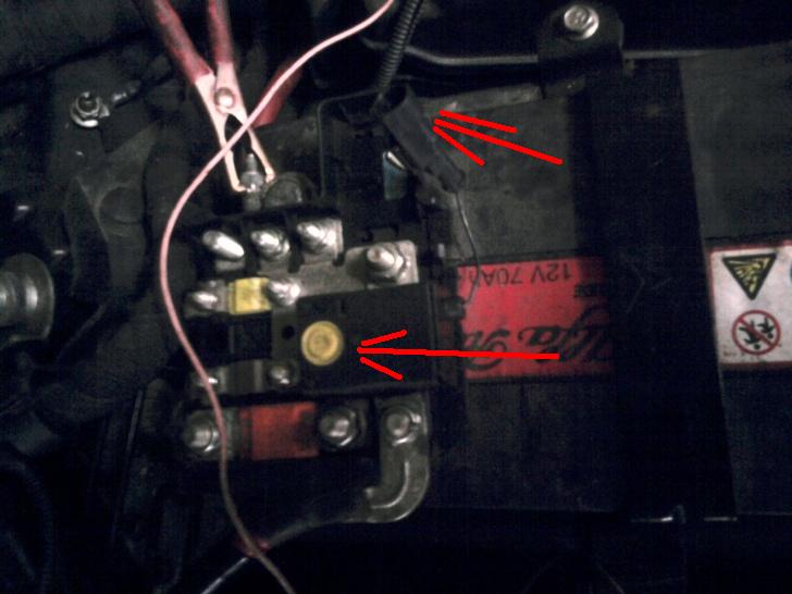

    Witam
    Mam pewien problem z moją Alfą 159 2.4Jtdm
    Problem jest tego rodzaju:
    Jak mamy aku to tam na plusie jest takie małe coś z guzikiem,chciałbym się dowiedzieć co to jest, do czego służy
    i mam takie coś że mi wybija cały czas ten guzik,auto nie zapala
    nie wiem co może być powodem..
    przed usterką żona myła samochód.
    Jeszcze dodam że wychodzi z tego czegoś kabelek i zaraz obok aku się łączy i jak tam odłanczam i podaje plus to jest wyraźne zwarcie gdzieś .. Prosze o doradzenie i powiedzenie mi co to może być. Mogę nawet przesłać zdjęcie jak ktoś nie wie o co chodzi ^^.

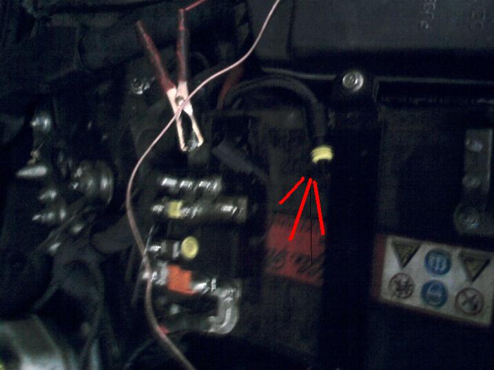

    GrzechoDziki
Nazwa:	Zdjęcie395.jpg
Rozmiar:	44.7 KB
ID:	36425Kliknij obrazek, aby uzyskać większą wersję
Nazwa:	Zdjęcie396.jpg
Rozmiar:	42.1 KB
ID:	36426 Po podłączeniu tej wtyczki wyskakuje guzik (bezpiecznik?), nie wiem czy to jakiś bezpiecznik czy coś od poduszek ... ale Auto nie zapala najprawdopodobniej przez to nie wiem jaka przyczyna .. cały czas szukam
    Coś pomogłem fotkami? sory za jakość ale robiłem na szybko
    z góry thx jak się coś dowiem
    GrzechoDziki
    A i jeszcze jedno, jak jeszcze nie wiedziałem co jest to jak chciałem zapalać to tylko było takie "CYK" i nic więcej rozrusznik nie kręcił ani nic się nie działo. Myślałem że rozruch nawalił i go wyjąłem. Po rozebraniu stwierdziłem że jest wszystko ok, przeczyściłem złożyłem.
    i po założeniu to samo ;/ potem dopiero zauważyłem wyskakujące coś siedzę głównie w innych markach i Alfa to dla mnie nowość

    Użytkownik Znawca Avatar Kali_33
    10 2008
    GTV 2.0TS 1997
    1,526
    PRZELĄCZNIKI
    WYŁĄCZNIK BLOKUJĄCY PALIWO I ZASILANIE ELEKTRYCZNE
    Samochód wyposażony jest w wyłącznik
    bezpieczeństwa, który interweniuje
    w przypadku zderzenia, przerywając
    zasilanie paliwem i w konsekwencji powodując
    wyłączenie silnika.
    W niektórych wersjach występuje ponadto
    inny wyłącznik bezpieczeństwa,
    który interweniuje w przypadku zderzenia
    przerywając zasilanie elektryczne.
    W ten sposób zapobiega się zapaleniu
    paliwa w wyniku pęknięcia przewodów
    i powstawaniu iskier lub wyładowań
    elektrycznych spowodowanych uszkodzeniami
    elementów elektrycznych w
    samochodzie.
    OSTRZEŻENIE Po zderzeniu pamiętać
    zawsze o wyjęciu kluczyka z wyłącznika
    zapłonu, aby uniknąć rozładowania
    akumulatora.
    Polecam tą lekturę: http://aftersales.fiat.com/ELUM/main...D=&annoID=2007
    GrzechoDziki
    Bardzo dziękuje już znalazłem guzik i jest wszystko ok jak będę miał jeszcze jakiś problem dam znać
