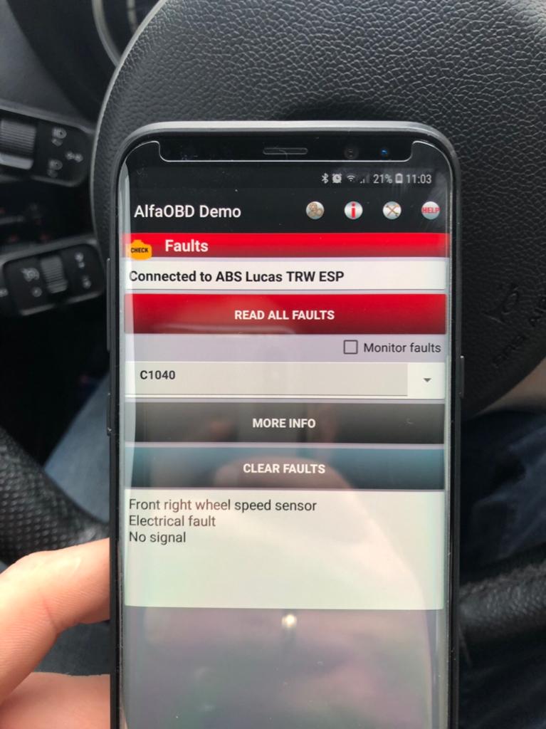

    Zakupione

    czytasz moje posty a po minucie zapominasz co Ci napisałem? weź się w garść i zaopatrz sie w zestaw diagnostyczny. jakieś urządzenie z androidem jesteś w stanie załatwić? przeciez to moze być nawet jakis staroć który ma coś walnięte albo słabą baterię - ludzie po szufladach mają takich starych telefonów/tabletów na pęczki, chyba nie będzie problemu od kogoś wyciągnąć, albo coś kupić za psie pieniądze na alledrogo?
    Taki błąd

    no to juz duzo wiesz, sprawdz wiazke/wtyczke przy tm kole a jak tu ok, sprawdz miernikiem polaczenia od wtyczki przy kole do kompa - schematy z pinami i kolorami kabli sa w elearnie, wygoogluj sobie. jak tu ok to wymiana czujnika? on jest czescia piasty i tu na forum czytalem ze z niektorymi zamiennikami byly problemy albo ori albo bodajze snr sa ok.
    EDIT. poszukaj sobie wątku, coś chyba o falującym wskazaniu prędkości, tam było na temat tych czujników w piaście, które zamienniki dobre itp itd.
