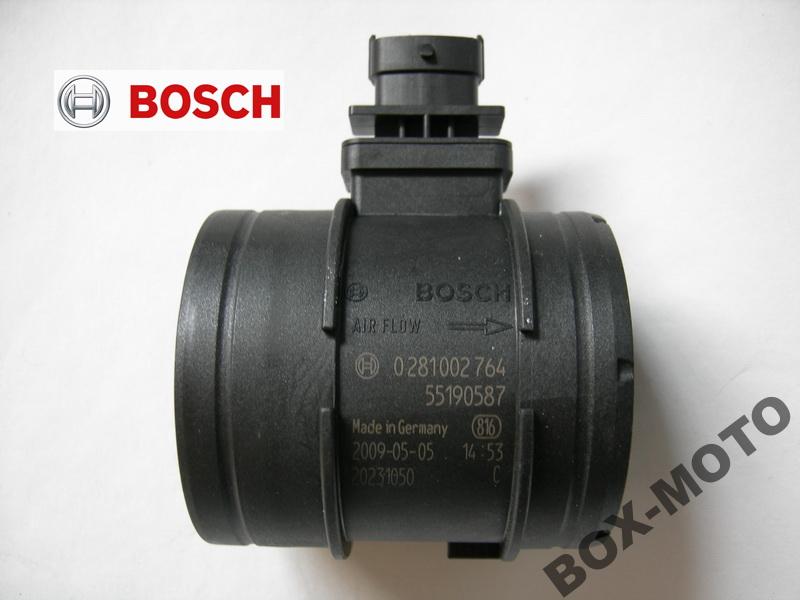

    Potwierdźcie proszę jeszcze numer przepływki, bo troszkę zgłupiałem czytając forum.. ale ePer mi wyświetla ten: 55190587
    Bosch'owski to chyba: 0 281 002 764

    Mariusz Twoje objawy to raczej przeplywka. Numer Bosha zmienia sie co jakis czas dla tej samej czesci - jak wymienialem u siebie przeplywke to juz miala numer inny niz ta co mialem oryginalnie, a czesc ta sama.
