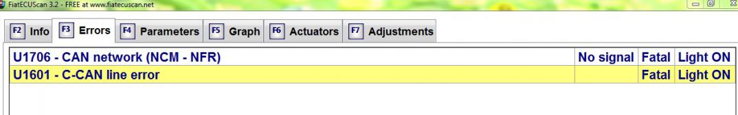

    Dzisiaj pierwszy raz podpinałem (nie wiem czy to ważne, ale odbyło się to na wyłączonym silniku) się FESem. Nic nie zmieniałem, odczytałem sobie tylko parametry DPF itp
    Pojawiły się następujące błędy:
    Na wyświetlaczu koło zegarów zaczęło się wyświetlać na przemian "VDC / Hill Holder Unavailable. Consult Handbook".
    Wykasowanie błędów poprzez FES nie spowodowało zniknięcie komunikatów z wyświetlacza. Wyłączenie zapłonu, ponownie włączenie również nie wykasowało błędów z wyświetlacza. Rozruch silnika również nie pomógł. Jedyne co mi przychodziło do głowy do odłączenie aku, tak też zrobiłem, odłączyłem mase na kilka min. Bez efektu... Następnie przejechałem kilka km i błędy zniknęły, wszystko wróciło do normy, hillholder działa itp.
    Moje pytnie brzmi: czy to normalne? Czy może ja zrobiłem coś nie tak? Chciałbym wiedzieć jak postępować w takim przypadku przy następnym podłączeniu OBD2.

    Podłączałeś się ELM-em 1.4 ?
    WWW.AUTKA.PL - kompleksowa obsługa samochodów
    Wrath
    Ha. Ja akurat podlaczalem sie 1.4 i mialem to samo
    Z tym, ze nie przejalem sie zbytnio ta błyskoteką, bo po kilku km wszsytko sie uspokoilo i do tej pory juz (2 tyg) mam spokoj

    Dokładnie miałem to samo, podłączyłem ELM327 v.1.4 i powyskakiwały mi te wszystkie komunikaty. Wcześniej nigdy nie miałem takich błędów. Nie kasowałem ich, przejechałem się kawałek przestały się wyświetlać. Wygląda mi to na jakąś "reakcję alergiczną" naszych alf na podłączenia tego typu kabla. Jak podpinam się przez KKL to nic się nie dzieje.

    Zgadza się ELM 327 1.4 od Viakena + FES 3.2
    Dobrze wiedzieć, że to dość typowa reakcja na podłączenie. Czy owa "reakcja" występuje u Was przy każdym podłączeniu, czy też może jedynie przy pierwszym?

    Narazie tylko raz podpinałem się za pomocą ELM-a więc nie wiem czy reakcja nie bedzie taka sama przy następnym podpięciu.

    U mnie występuje przy każdym podłączeniu ELM 1.4 od Viakena + FES. PRzy czym nigdy nie występuje przy podłączaniu dedykowanego do Alfy/Fiata kabelka.

    <br><br>U mnie występuje przy każdym podłączeniu ELM 1.4 od Viakena + FES. PRzy czym nigdy nie występuje przy podłączaniu dedykowanego FES kabelka (też od Viakena). Nie należy się niczym przejmować - generalnie po wyłączeniu/włączeniu stacyjki błędy same się skasują.

    Mam to samo lecz sporadycznie i tylko podłączając się do centralki ABS/VDC przez przejściówkę+ kabel elm z allegro... Z tym że błędy mam w momencie podłączania i mogę je normalnie skasować.
    Rzerzywiście wygląda na wadę tanich kabli elm.
