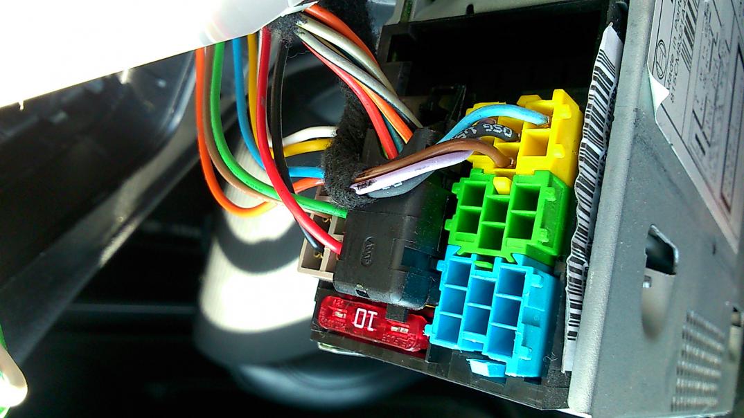

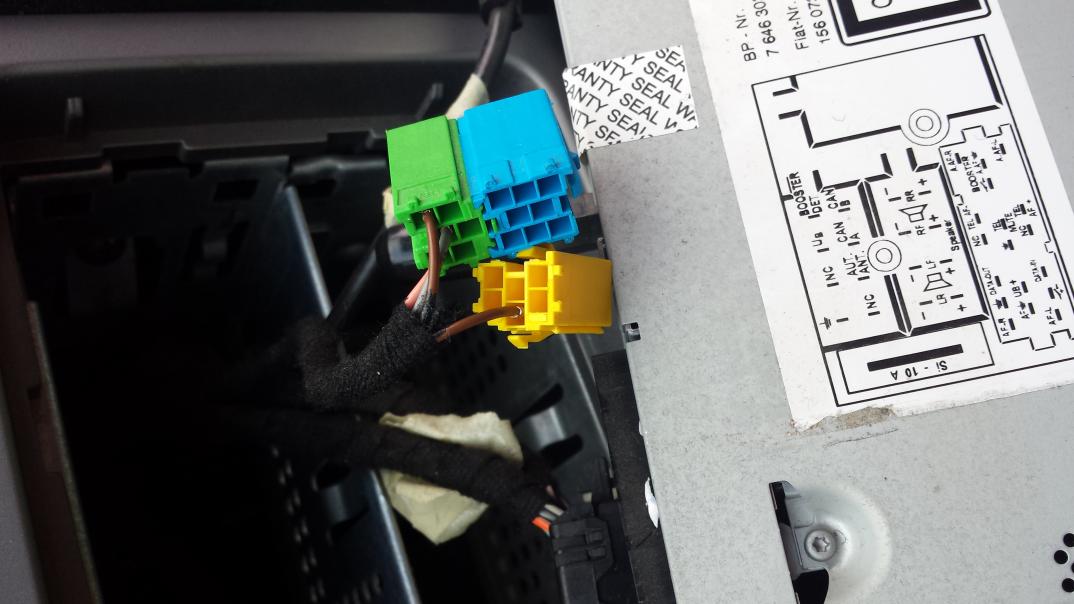

    A ja właśnie chciałem wpiąć aux a kostka zajęta przez jeden brązowy kabel od czego on jest i pytanie jak go wyjąć żeby wpiąć pod aux kostkę ? Załącznik 164801
    Ja mam identyczną sytuację jak u kolegi. W żółtej wtyczce jest jeden brązowy kabelek. Wypiąłem tą wtyczkę wraz z tym przewodem i wpiąłem wtyczkę od kabelka Aux z allegro. Podłączyłem odtwarzacz MP3 i działa, ale zachowuje się to dość dziwnie:
    1. Jak po prostu podłącze odtwarzacz MP3 to gra, ale bardzo cicho, z szumami i ogólnie jakość to krótko mówiąc żenada.
    2. Jak podłączę odtwarzacz MP3 i jedną ręką dotknę jego, a drugą metalowej obudowy radia to jakość dźwięku diametralnie się poprawia i gra naprawdę dobrze (nie tak jak płyta, ale przynajmniej równie dobrze jak FM).
    Elektrykiem nie jestem, ale domyślam się, że może chodzić o prawidłowe uziemienie? Czy przełożenie brązowego przewodu z wypiętej wtyczki do obecnej pomoże? Czy ktoś z Was się localkał z takim przypadkiem? Jutro wyjeżdżam na urlop po Europie i dobrze by było w ciągu tych 4tyś km mieć możliwości odsłuchiwania MP3 w przyzwoitej jakości.
    Z góry dzięki za wszelkie wskazówki.

    A ile pinów wychodzi wam z radia w miejscu tej żółtej wtyczki?

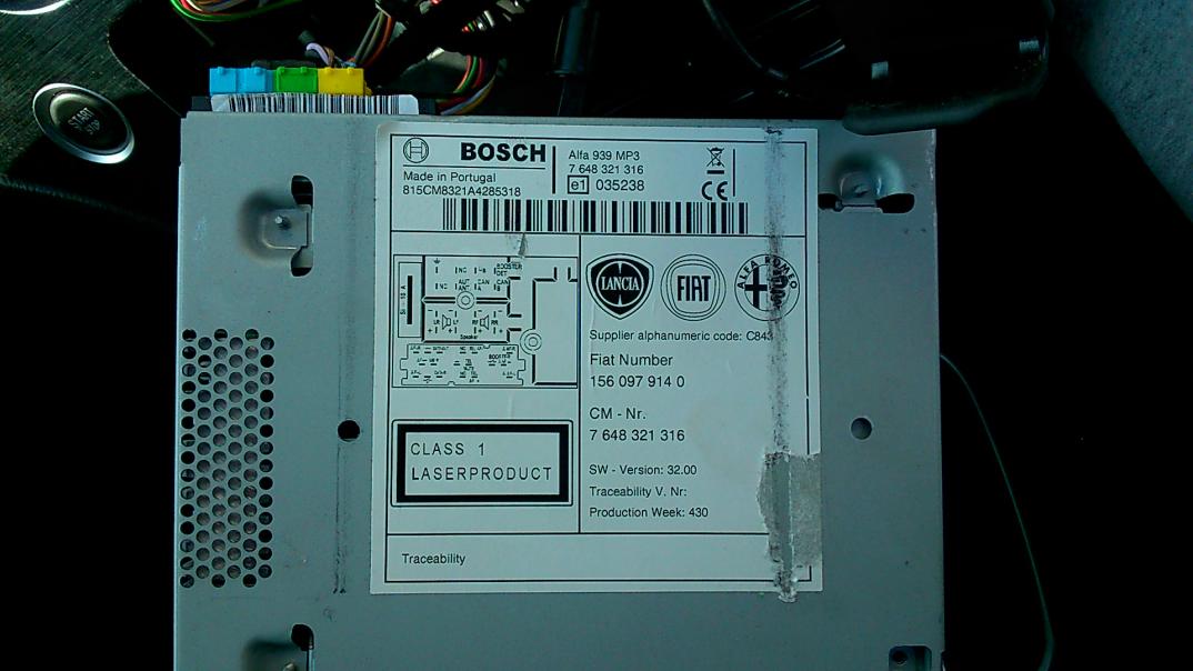

    Czy ktoś podpowie gdzie mam się wpiąć do aux?
    co ciekawe rádio Bosch a nie Blaupunkt...
