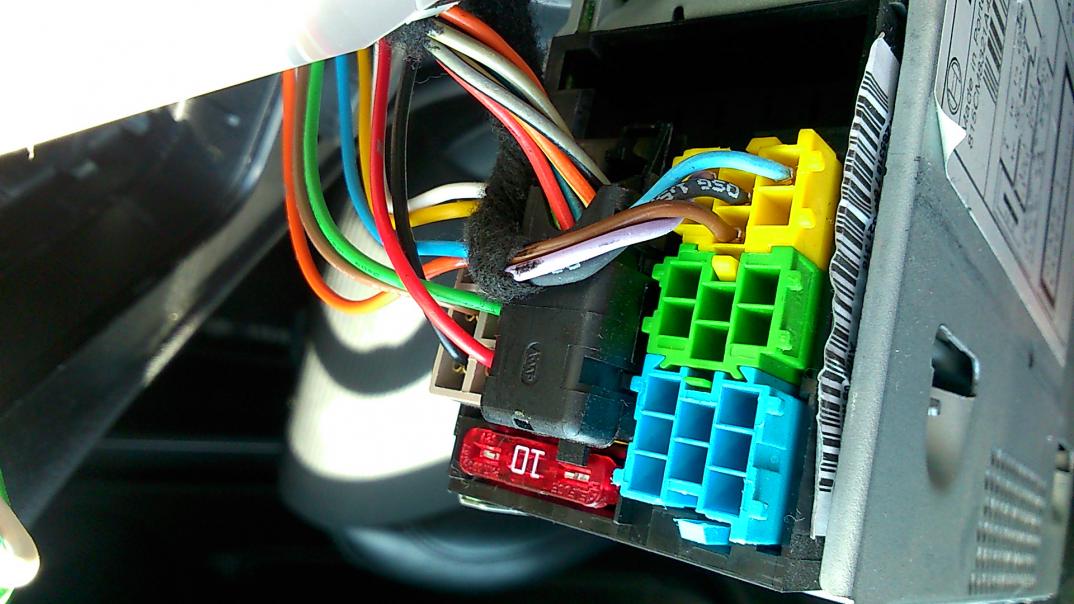

    Citazione Ha scritto Yannkes Zobacz post
    Czy ktoś podpowie gdzie mam się wpiąć do aux?
    co ciekawe Radio Bosch a nie Blaupunkt...
    Załącznik 199110Załącznik 199111
    Wygląda mi na to, że masz Blue&Me podłączone pod tą żółtą kostkę, czyli tam gdzie normalnie jest aux. Tak więc te piny są już zajęte i radio daje słuszny w tym przypadku komunikat "no source available".

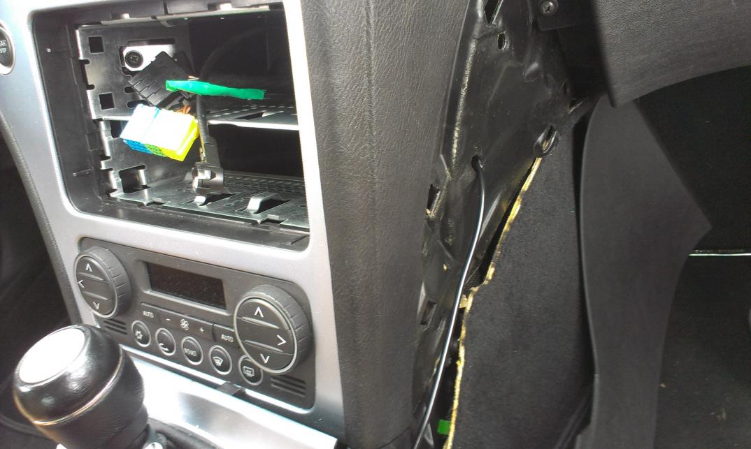

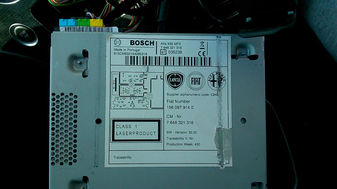

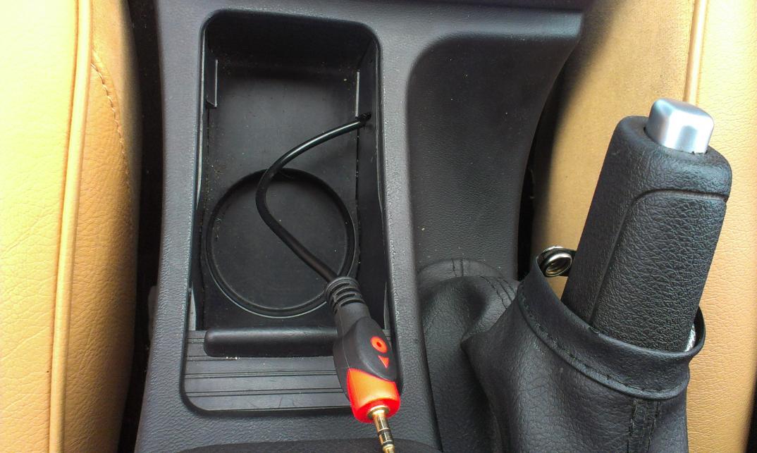

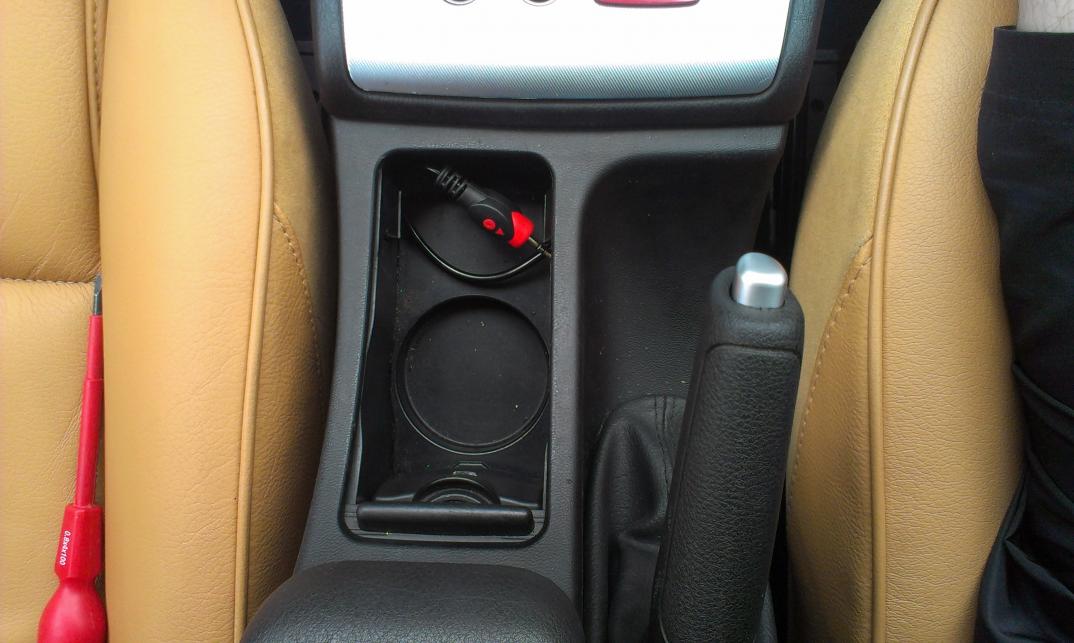

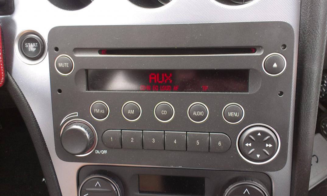

    Postanowiłem zamontować u siebie kabelek aux, misja zakończona sukcesem więc może napiszę jak to u mnie wyglądało. W radiu po naciśnięciu guzika CD wyskakiwała opcja AUX lub odtwarzało CD. Kostki i kable wyglądały fabrycznie tak jak na focie nr 2. Do tej żółtej miałem jeden kabelek, według nalepki na radiu jest to booster. Nie chciałem go odłączać więc z zakupionego kabla jack-miniiso wyciągnąłem te trzy kabelki razem z końcówkami (konektorami). Kabel tak jak na zdjęciu puściłem bokiem, rozkręciłem też cały tunel na środku i wpuściłem go pod "roletkę". Potem trzy kabelki dopiąłem do fabrycznej kostki mini-iso. Aktualnie wyjąłem popielniczkę, która nie jest mi potrzebna, ale nie ma też problemu zrobić malej dziurki tak aby kabel nie przeszkadzał i zamontować popielniczkę.
