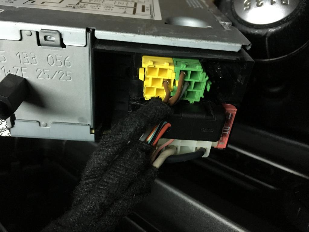

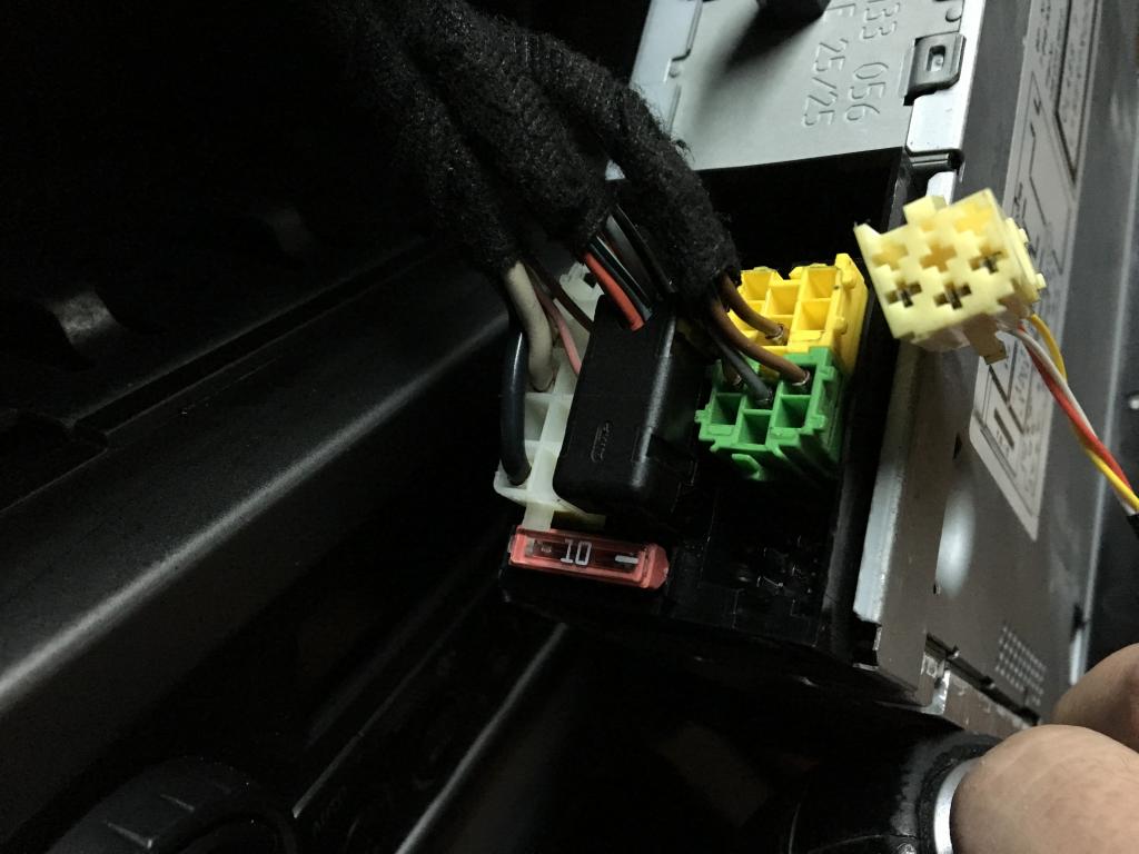

    Chce podłączyć kabel aux, gdy odłączę kostkę żółtą nie gra ani AUX, ani CD, co zrobić w tym wypadku, przełożyć kabel, jeśli tak to w jaki sposób?

    Cześć - Chciałbym odgrzać temat radia Blaupunkt 939CD w wersji bez przycisku mute na rogu i możliwością podłączenia jako AUX. (niby wersja bez mozliwoci podłaczenia AUX bo nie mam dodatkowych pinów w żółtej kostce)
    Przekopuję wszystkie fora i znalazłem manual który ma umożliwić podłaczenie radia a alfie przez niebieską kostkę jako AUX za posrednictwem pobudzenia.
    Jest to manual dla starszej wersji , ale oznaczenia shematu sa takie same (AF-R i AF-L zamiast A-AF-R i A-AF-L)
    Link do manual'a: 3w|alfisti|net alfa forum attachments alfa 159 brera alfa alfa spider 939 12751d1310585477 aux adapter Alfa romeo 159 linein kabel umbau (Niestety po niemiecku).
    Jako że mam odwage spalić Radio a się nie poddac mam pytanie czy czy pod piny Data-In oraz Data-Out mam podłaczać plus czy minus?
    Jak się zapoznacie z manualem to czy włacznik Aux mam podłaczyć pod masę samochodu czy pod plusa?
    Pytanie 2. Potwierdźcie proszę ze do tego radia nie podłaczę blue&me. Jesli da się to musi być jakieś wejście do tego radia.
    Pytanie 3. Potwierdzam że radio nie gra w takiej jakości jakbym chciał. Bass jest super ale za to obcina wysokie tony (podobna opinia kilku osób)
    Czy radio nowsze (np.z mp3) gra Waszym zdaniem czyściej czy wyżej? Mam już kupione głośniki na wymiane za 500PLN i teraz na serio zwątpiłem.
    (Radio jest cięzko podmienić na próbę bo kostka ISO ma inny schemat podłaczenia ale chyba pomęczę temat wyjmując przekładając piny)

    1.myslalem że pod piny data potrzeba podłączyć coś co sobie pogada z radiem
    2.do starszych Radio+cd b&m podłącza się przez zielona kostkę, ale to sygnał mono, a kompatybilne b&m obsługuje tylko telefon (bez USB/media) o ile mi wiadomo
    3.nie zauważyłem różnicy pomiędzy poprzednia 159 z radiem cd a nowsza z cd+mp3
    Najprościej podpiąć symulator zmieniarką.w poprzedniej miałem xcarlinka ale nie był 100%super i nie ma bluetooth (choć dziś za grosze dołożymy moduł za 30zl z wyj jack), w Giulietta mam Dension gateway bt lite z USB i bt ale jest kiepski i problematyczny. Wielu montuje yatour, ale to chyba nie ma bt. Do obecnej 159 dołożyli b&m ale też nie do końca to dobrze działa, nie ma streaming a czasem wariuje(odpiecie aku albo wyjecie bezpiecznika srednio co parę miesięcy trzeba zrobic) albo nie widzi radio pendrive (ponownie wlozyc).ogólnie kicha.gdybym miał jeszcze raz coś robić to chyba zmienił bym radio na jakieś z nami bt i innymi bateriami, choć też nie wiem czy to pewne rozwiązania bo dziś elektronika (czesciej soft/os na ktorym pracuje) jest niedorobiona
    Z opisu wynika, że wystarczy zewrzeć DATA_IN i DATA_OUT ze sobą wyłącznikiem i zaczyna to działać. Szczerze ciekaw jestem czy to faktycznie ruszy w ten sposób, ale w sumie chyba może to nawet mieć sens.. Jeśli ktoś to przetestuje, to fajnie jakby się podzielił informacją.
