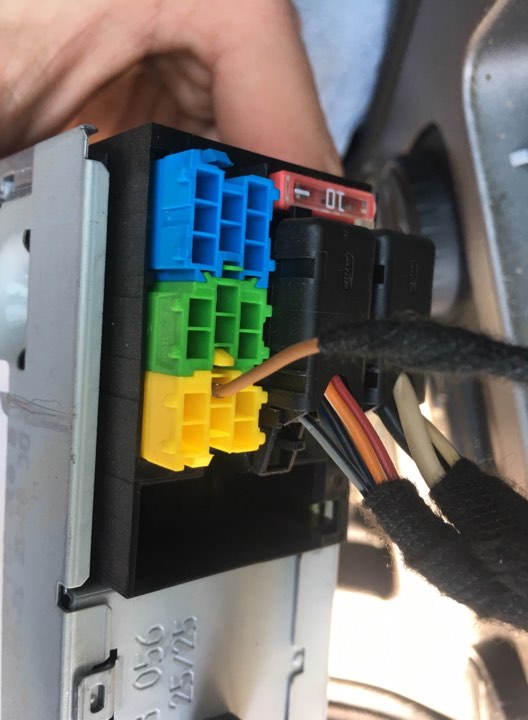

    El usuario Soy nuevo -no llores!
    Se incorporó a la
    03 2019
    Automático
    Alfa Romeo 159 2.2
    Mensajes
    14
Nazwa:	58373628_2022220464555959_9129906109610459136_n.jpg
Rozmiar:	57.5 KB
    Czy do takiego radia można podpiąć usb?
    Załączone obrazy Imágenes adjuntas Kliknij obrazek, aby uzyskać większą wersję
Nazwa:	58377657_791536434561436_6513545765283954688_n.jpg
Rozmiar:	59.6 KB
  10. #310
    El usuario Quadrifoglio Verde Avatar epsonix
    Se incorporó a la
    Automático
    Ghibli'20, Giulia'18, Tonale'23, Spider'99
    Mensajes
    10,727
    Tak, symulatory zmieniarek do Fiat/AR - moga być z USB,SD,BT (telefon + streaming),jack, np chyba chwalą od Yatour - to na niebieską wtyczkę, działa nawet sterowanie z kierownicy - są tematy o tym poszukaj. Ja miałem xCarLink-a (z 2010r taki USB/SD/Jack) ideał to nie był, choc potem rozbudowałem go o BT za 30zł z allegro taki co bierze z USB zasilanie, a ma wyjście jack które zapętliłem do xCarlinka - coś tam grało ze Puntoify przez niego.
    Do tego po fakcie narysowanych pinów na naklejce, masz też wejście aux obsadzone (żółta wtyczka - pewnie AUX masz wybieralne przełączając wejścia?) - mógłbyś wtedy przełączając się na tą żółtą wtyczkę i podpiąć sobie jakiegokolwiek grajka przez np jack-a. Kabelek parę zł w necie.
    No i jest trzecia droga - dołożenie Blue&me, no ale tu już trzeba wiązki rzeźbić, aktywować w proxi i zdobyć działający moduł - sam robiłem, są tematy o tym. w tym rozwiązaniu dostajesz system ori z wyświetlaniem info na zegarach, komendami głosowymi np do obsługi telefonu po BT, ale nie ma streamingu BT (stąd oprócz B&M miałem xCarlinka z poprzedniej 159, i do niego BT który robił tylko za BT dla streamingu muzy)
