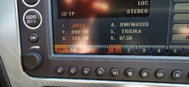

    Ja odkopię temat, bo rozkminiam jak u siebie mają już poliftową navi zrobić by mieć z telefonu spotify - no i nie robić tego przez transmiter.
    Kupiłem usb dongle co łaczy się bluetooth i udaję, że puszcza jedną piosenke w radiu, a streamuje sobie jej zawartość na bieżąco z telefonu - nie działa.
    Coś takiego spróbowałbym z wyjściem na jacka 3.5mm, może wtedy by poszło, tylko nie mogę nic znaleźć. Same karty dźwiękowe.
    A w ogóle może już ktoś ma jakiś sprawdzony sposób aby do tej nowszej navi podpiąć aux/emulator od np yatoura? Bo chyba tak systematycznie co rok sprawdzam i nigdzie nie widzę na forach takiej opcji. Coś widziałem, ze w giullecie jakoś kombinowali. Tutaj koledzy pisali też o tym sygnale z boostera, to się tycz właśnie tego radyjka co ja mam?
    Wrzucam fotke dla jasności jakie navi mam (ukradzione z google, ale chyba nawet z tego forum )
