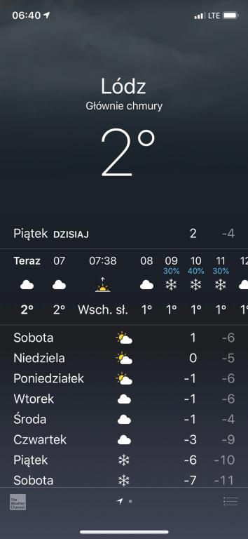

U mnie nowy w Julce ma deczko inną temperaturę niż jeszcze Ori w 159 gdzies o około do 1,5- 2st. Który jest dokładniejszy cholera wie. Ten w Julce pokrywa się ze zwykłym domowym rtęciowym albo to już alkoholowy... ale patrząc na kałużę na zewnątrz to prędzej bliżej 159 wskazuje więc nie wiadomo do końca.

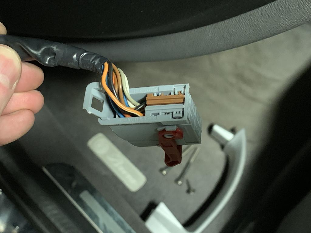

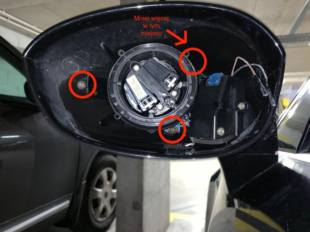

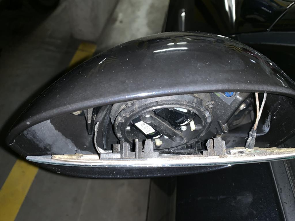

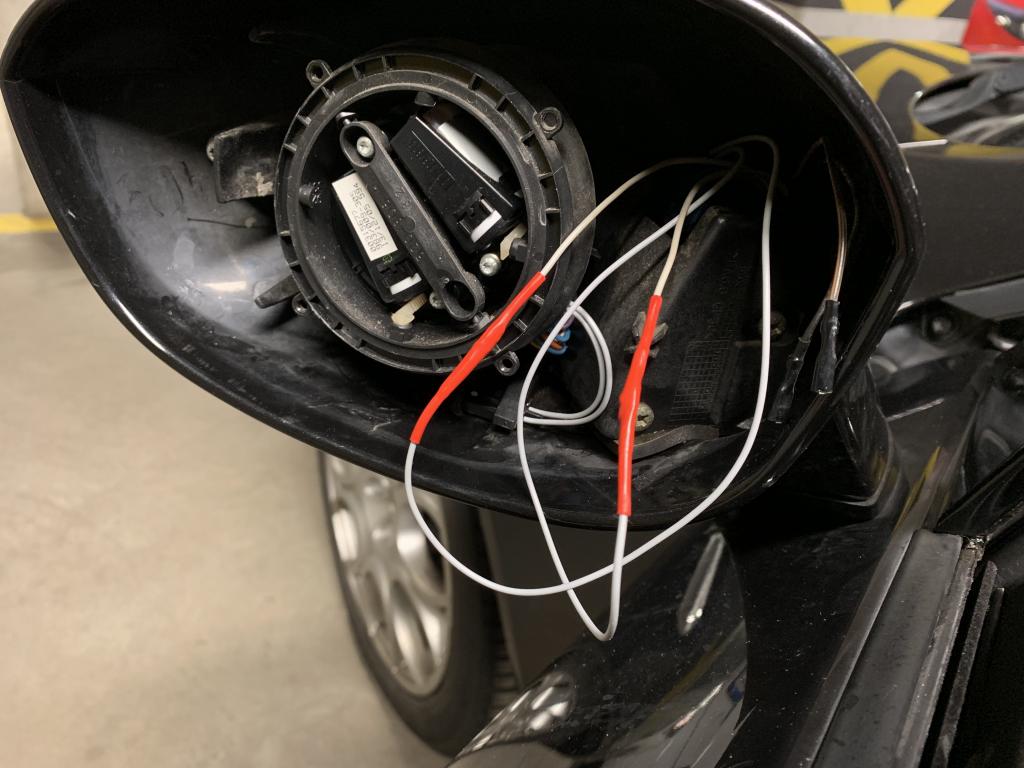

cześć. czujnik wymieniony, ale niestety klima wciąż nie działa . Załączam zdjęcia z wymiany, może sie komuś to przyda. Najtrudniejszy moment to wyjęcie szkła lusterka - jest dość cienkie I trzeba raczej mocno uważać żeby nie pękło przy demontażu.. Zastosowałem przyssawkę od uchwytu telefonu plus delikatne podważanie szkła i się udało. Potem odcięcie starego czujnika, dolutowanie nowego + termokurcze, nawiercenie dziurki w obudowie lusterka żeby mogła woda swobodnie spływać (teraz było widać zacieki - stojąca woda w lusterku chyba dobiła czujnik..) i po tych operacjach wskazania zgadzają się co do stopnia.
PS błędy na kompie? a czym to zczytać? taki czytnik po bluetooth da radę? 20210515_165805.jpg20210515_170210.jpg20210515_173443.jpg20210515_175259.jpg20210515_182730.jpg20210515_183051.jpg

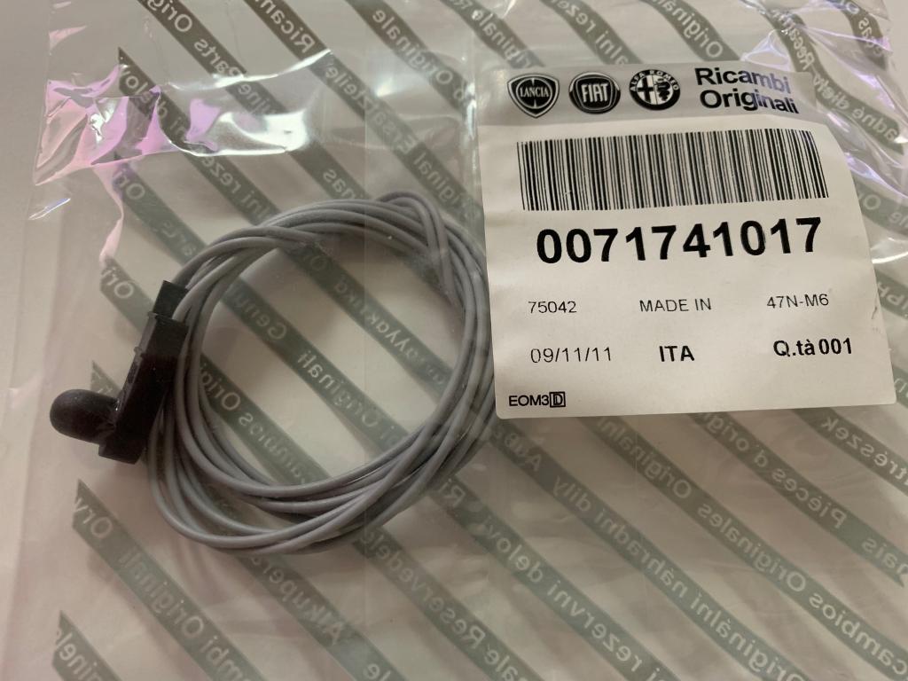

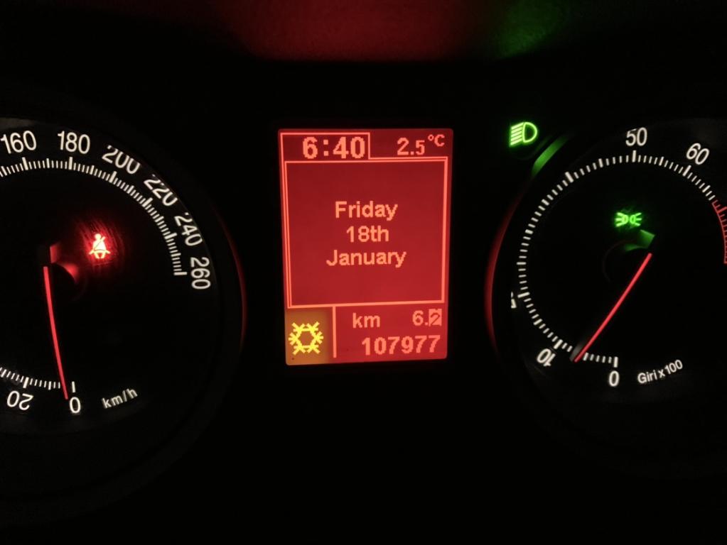

Dobrze gadasz, rozebrałem sobie dzisiaj lusterko wydłubałem czujnik i podjechałem do ASO, Sam czujnik 71753245 wygląda identycznie co dedykowany do 159 różni sie widze tylko długością kabli i wtyczkami. Poniżej zdjęcia starego(obcięte kable) i nowegoczujnik.jpg.
Podłączyłem go póki co na krótko na kosteczki Wago, za kilkadziesiąt minut i rano sprawdze jaką pokazuje temperature i jak bedzie ok jutro osłonki termokurczliwe, lutownica, seteczka wódki żeby ręce nie drżały i wymiana.

Ja w 159 po jej zakupie też zmieniałem. Kupiłem ori. Żałuję. Jak różnice we wskazaniach były tak są. Błąd to 1,5-2,5 stopni. Zawyża wskazania temperatury.
Czyli jak pokazuje np. 3 stopnie, to w rzeczywistości jest 0,5-1,5 stopnia. W Giuliettcie i Stelvio też jest różnica ale mniejsza, bo 1 stopień.

U mnie w 159 i giuliettcie różnica jest może max 1st co nie stanowi dla mnie większej różnicy. Kiedyś pokazywał mi 1,5 st i była odwilż więc na bank było na plusie. Tak czy siak trzeba uważać blisko zera stopni bo temp powierzchni może być jescze deczko inna niż powietrza.
