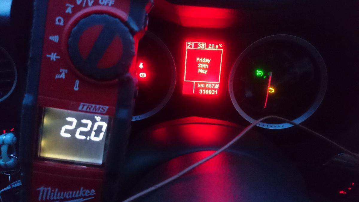

    Ja psikalem wszystkie kostki (na zawiasie i kostki pod boczkiem - czujnik we wspolnej wiazce i kostce niestety) I nic nie pomoglo. Nie bawilem sie w odlaczanie aku i dmuchania - zreszta nie bardzo widze co dmuchanie mialo by pomoc. 2 dni pozniej odcialem czujnik i jego rezystancja leciala do gory pomiomo mierzenia w silnym sloncu. Wymienilem na nowy. Stary mial widoczne slady rozpadajacego sie uszczelnienia.
    Co uzywales do pomiaru temperatury wzorcowej. Porownywales rezystancje obydwu czujnikow?
    3 termometry, 3 inne auta. Nic nie porównywałem. Po prostu każdy zawyża 0 ok 2 stopnie. Te typy tak mają.Nie mam zamiaru spędzić życia mierząc temperaturę. Da się z tym żyć.

    Cytat Napisał Yarek Zobacz post
    Alleluja.
    U mnie różnica była -10 prawie i nie dało się.z tym żyć

    To mogło by świadczyć, że nie tyle czujnik jest wadliwy a rezystancja po drodze się zwiększa. Np. po deszczu i gdzieś jest wilgoć na połączeniu/przewodzie. Ja sznurowalem czujnik i podlaczalem w oryginalnej kostce.
    Ale przy różnicy 2*C bym też sobie dał spokój [emoji14]
    Zapewne traktowanie karcherem lusterka też na pewno przyspiesza zdchniecie czujnika.
