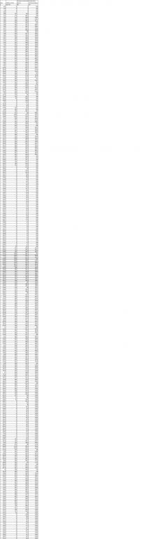

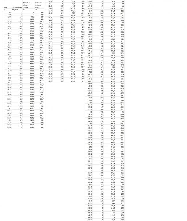

Logi z uruchomienia silnika 3 x pod rząd:
