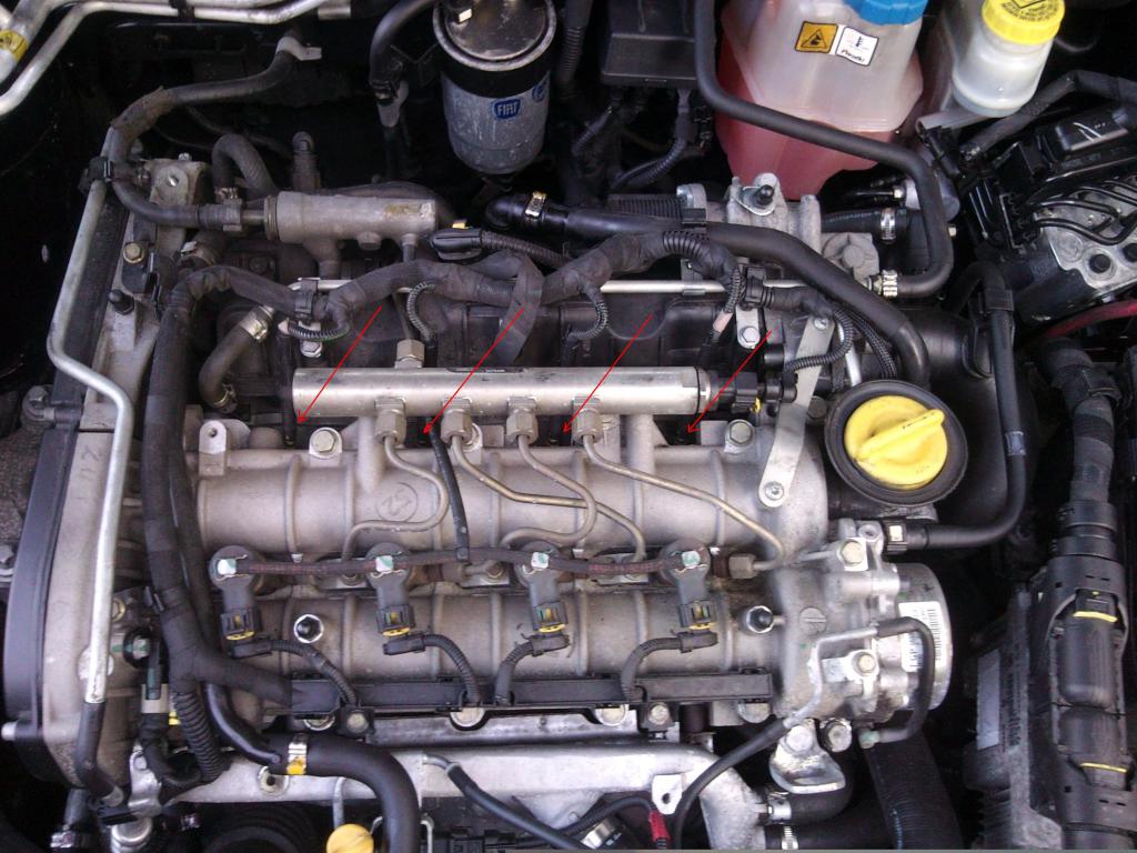

Panowie jak wygląda dostęp do świec w 1.9JTDm 16V? Dużo trzeba rozkręcać? Szukałem w archiwum forum, ale nie znalazłem odpowiedzi na nurtujące mnie pytanie.
Zdejmujesz plastikową pokrywę silnika (mocno pociągnij do góry, zamocowana jest na 4 gumowych "grzybkach") i od razu masz dostęp do świec.
Wielkie dzięki za szybką odpowiedź, czy te grzybki trzeba jakoś luzować, czy wystarczy pociągnąć z wyczuciem?
Nic nie trzeba luzować, wystarczy pociągnąć.
Natomiast przy nakładaniu pokrywy trzeba te grzybki umieścić w gniazdach na spodzie plastikowej obudowy i całość nałożyć na trzpienie na silniku.
czerwone strzałki pokazują gdzie siedzą świece i są na klucz 9 najlepiej dłuższy nasadowy
