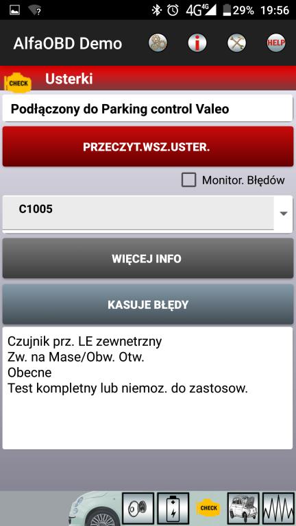

  5. #55
    02 2014
    AR 156sw TI, Aprilia SL1000R, AR159 TI Q4
    765
Nazwa:	Screenshot_20180401-195620.jpg
Rozmiar:	42.1 KB
    Udało się połączyć z centralka błąd w załączniku, przetarta wiązka do czujnika??
  6. #56
    02 2018
    AR 159 2.0 JTDM 170 KM SportPlus 2011r.
    4
    Udało się tobie kolego coś zdziałać z tym błędem, przymierzam się do zajęcia tym problemem i będę wdzięczny za wszelkie sugestie.
    Również mam problem z czujnikami z przodu, i te same błędy co ty. Winna jest kostka z tyłu po prawej stronie pod zderzakiem czy raczej celować w przód?
