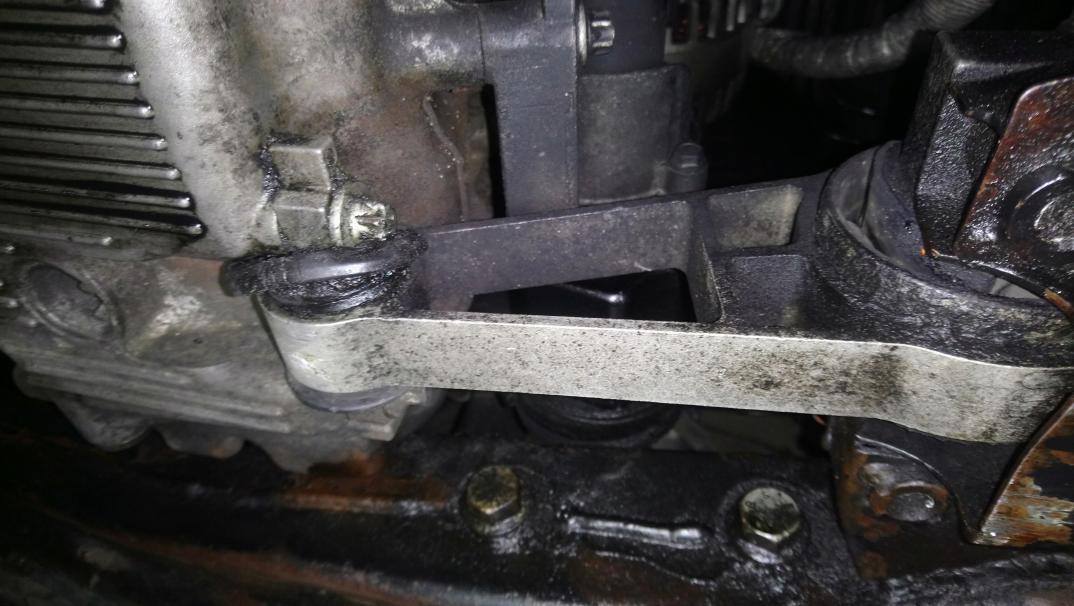

Rzuciła mi się na myśl poducha pod rozrządem, szczególnie że ostatnio głównie jazda po zbombardowanym mieście, tj. Łódź. Wcześniej jak już była odpalana to albo 20 albo 80-100 km przy stałym tempie jazdy, więc mogłem tych wibracji na biegu jałowym nie poczuć, bo nie było kiedy. Potencjalnie mogło się coś na tych kraterach naruszyć, co wcześniej w miare stabilnie leżalo.
Poszperałem jak to wygląda z poduchami pod 2.2 JTSem, no i nie wygląda to ciekawie, bo wszystkie (przód/lewa/tył) są w cenach przyjaznych (~170-250 pln), oprócz tej pod rozrzadem, bo OE 50516251 z tego co widzę to 1000 pln. Ktoś miał okazje wymieniać poduchy pod mniejszym JTSem i mógłby się podzielić czy coś pomogło? Poduche skrzyni, tj. OE 50505985, raczej wykluczyłem - byla ostatnio regenerowana z super efektem.
Z góry dzięki wielkie za wszelkie komentarze i pozdrawiam serdecznie ;)
Na przykładzie 1.4 T-jet, jeśli poduszka przy rozrządzie się wygniecie to w efekcie są wibracje na jałowym, czasem podczas jazdy, do tego nieprzyjemne buczenie w zakresie 2-2.5k obr. Mimo braku wizualnego uszkodzenia, poduszka trzyma silnik nieco niżej i stąd dyskomfort.
Dzięki wielkie za odpowiedź, super uwaga z tym buczeniem w zakresie 2-2.5k obrotów - to się dzieje od conajmniej kilku tysięcy kilometrów już. Niezauważalne przy delikatnie wciśniętym gazie, ale przy sprawnym przyspieszaniu, tj. 80%+ wciśniętego gazu na niektórych biegach (na pewno 4-ty bieg, nie kojarze jak inne) miało to miejsce. Bałem się, że w samym rozrządzie coś dzieje, więc "prawie" trafilem :D
Kiepsko jedynie wygląda dostepność tej części - w popularnym serwisie na literke a jest dokładnie jedna poducha wystawiona, kiedyś za 650, obecnie za 1000. Oprócz tego widze w jednym sklepie tylko, tez około 1000. Nawet w 3.2 JTS ten element jest tańszy niz w 2.2 JTS, ale sie trafiło :cool: Po kodzie 60694071 da się znaleźć zamienniki po 600 też.

Padła mi w 2.0 jtdm prawa poduszka olejowa od strony rozrządu (50511479). Objawy to szarpanie przy rozruchu, wibracje, mrowienie całego nadwozia i większy hałas podczas jazdy. Niestety ani oryginał, ani zamienniki Birth 51516 czy Impergom 25036 nie są już osiągalne. Doktoryzowałem się nad tematem i okazało się, że 1.75 tbi (50510402) ma identyczne mocowanie i na nadwoziu i od strony silnika. Trzeba tylko odciąć 2 mocowania zbiorniczka płynu wspomagania i przełożyć gumkę mocującą tłumik szumów. Mi udało się dorwać używkę i na razie jest super. Co ciekawe wg ePer dostępna jest nowa poduszka do tbi ale kosztuje prawie 2000 zł (ponad 2x tyle co do 2.0 JTD)
