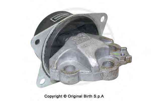

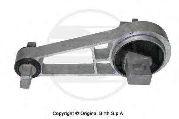

    A zatem epopei poduszkowej ciąg dalszy. Wymieniłem właśnie u siebie elementy dwie poduszki skrzyni:
    - 50502602
    - 50502603
    Efekty? U mnie "trafiony zatopiony". Stuk zniknął, szarpnięcie zminimalizowane w 80%. Owszem, na pierwszym biegu wyczuwam jeszcze coś w rodzaju delikatnego luzu, i wydaje mi się, że do wymiany pozostanie jeszcze wkładka oznaczona jako 50501389. Jednak wrażenia obecne z poprzednim stukiem są zupełnie nie do porównania. Mam zamiar wymienić ją w najbliższym czasie, ale oczywiście muszę ją zamówić.
    Na ten moment koszty to 480 zł (zakup nowych oryginalnych poduszek + 45 min roboty w zaprzyjaźnionym warsztacie). Polecam wszystkim, którym próbuje się wmówić, że te stuki są normalne i że "to te oplowskie skrzynie". Dobra wiadomość dla właścicieli kanałów - robótka ta może być do zrobienia w garażu.
    I jeszcze ciekawostka - wymontowane poduszki nie były zerwane, a po prostu trochę zmęczone ;-)
    Panowie bede zmienial dwie poduszki z tego powodu, ze strasznie denerwuje mnie szarpniecie przy zmianie biegu z 1 na 2.
    Pytanie moje jest takie czy powinienem zmienic tylko dwie dolne poduszki o numerach 50502602; 50502603, czy moze skutkiem tego szarpania moze byc gorna poduszka o numerze 50501389
    Czy duzo jest roboty zeby zmienic ta gorna jesli sie okaze, ze zmiana dolnych nie pomogla.
    Ceny tych poduszek w UK oczywiscie wyzsze niz w PL ale w ASO w UK to normalne
    Dolne poduszki 645zl
    Gorna poduszka 562
    Pozdrawiam
