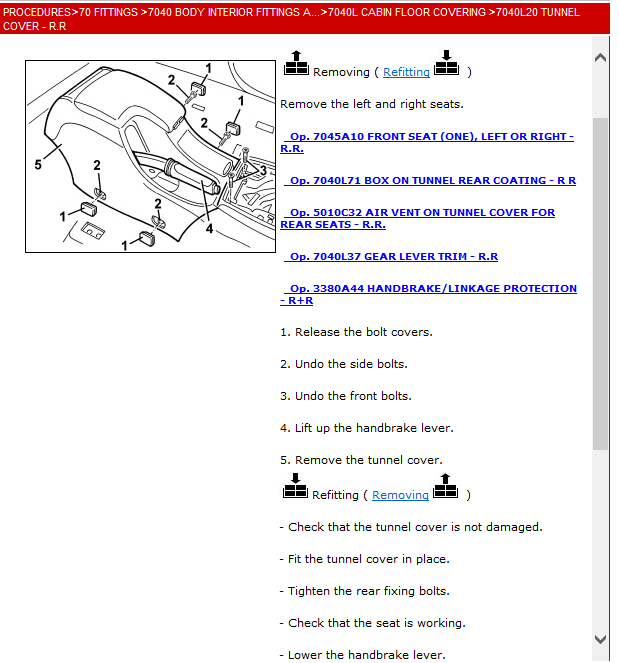

    Może to się przyda.
Nazwa:	tunel.png
Rozmiar:	58.1 KB
