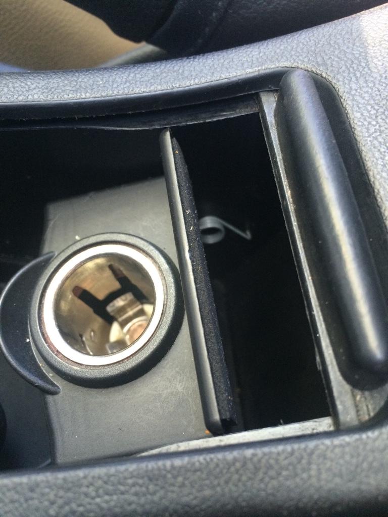

    Nikt nie ma info na temat montażu tej sprężynki? Plis dajcie jakąś fotkę jak ona ma być założona :-)

    Hej. Tu masz zdjęcie:
    A czy ktoś ma u siebie na zbyciu ten uchwyt zapalniczki? Niestety przy próbie wyjęcia połamałem zaczepy...

    marqo dzięki za zdjęcie :-)
