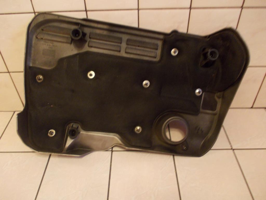

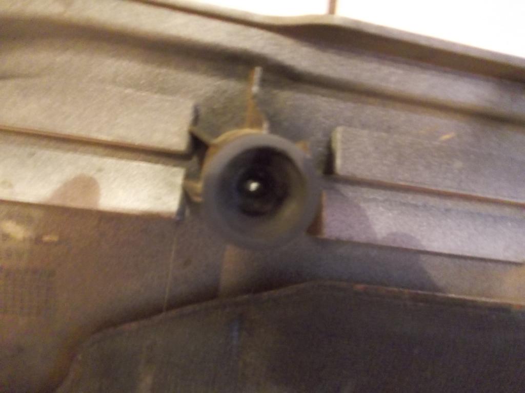

    Jak wyżyjesz do jutra to zrobię Ci zdjęcia. Generalnie są dwa gumowe gniazda u góry i jedno po prawej u dołu. Lewy dół to oczywiście śruba mocująca. Od wewnętrznej strony pokrywa jest wyłożona gąbczasta matą wygłuszającą, jakby poduszką. A jaka pokrywę ty masz w takim razie? Mocowania na silniku to takie kulki na trzpieniu.

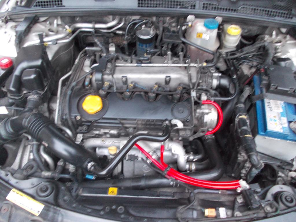

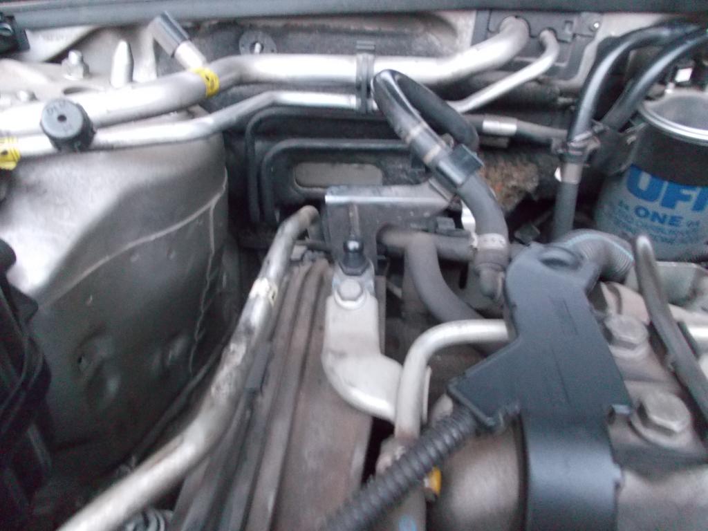

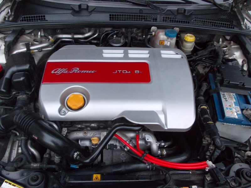

  7. #37
    Użytkownik Rowerzysta Avatar Moyset
    11 2013
    Lutcza, między Rzeszowem a Sanokiem
    AR 155 2.0 TS 8V, AR Mito 1.4 TB 120KM
    460
    Proszę oto i zdjęcia. Moja Bella jest przedliftowa, tak samo jak twoja więc powinieneś mieć identycznie.
    Jak coś to pytaj może akurat coś będę mógł pomóc.

    Widać rozmieszczenie bolców na silniku, oraz gumowe gniazdo od środka. Trochę się ono rusza ale niezbyt luźno, czuć wyraźny opór. Kulki wchodza ciasno trzeba dość mocno wcisnąć pokrywę aby zaskoczyła. Tak chyba powinno być bo u mnie nic nie drga.
