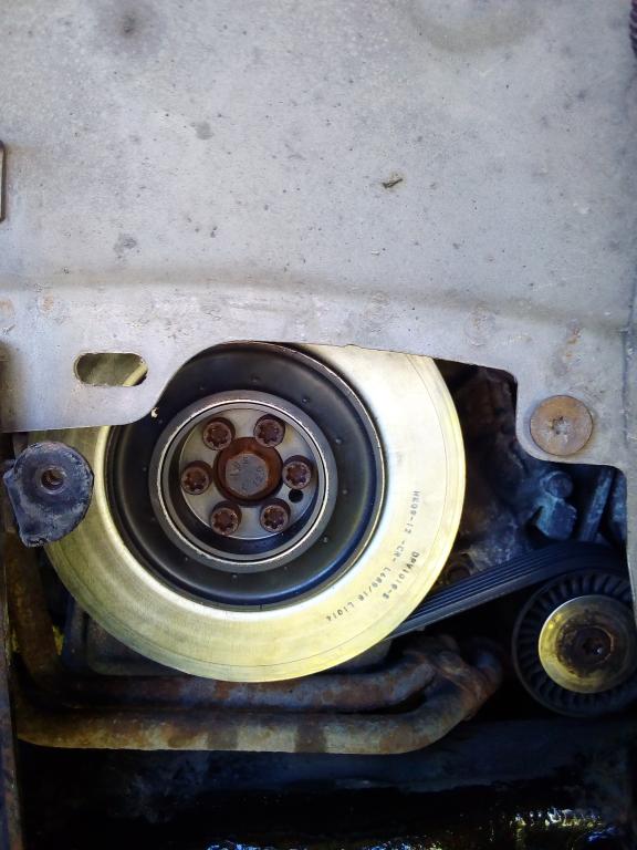

Witam,
Nieco ponad miesiąc temu, po krótkiej trasie, podczas chłodzenia jednostki usłyszałem dość ostre, metaliczne dźwięki z okolic paska wielorowkowego. Szybko oddałem auto do mechanika. Proponowanym rozwiązaniem była wymiana rolek, napinacza i paska bo cały zestaw był już w nie najlepszej kondycji (spękany pasek, łożyska rolek niekoniecznie trzymały płaszczyznę pracy). Od tamtej pory nie miałem okazji przetestować efektów na trasie (jazda głównie w mieście).
Jednak wczoraj po przejechaniu ciągiem 50km w cyklu (10 km miasto > 30km ekspresówka 120-140km/h > 10km drogi wojewódzkie 70-100km/h) planowałem postać z dwie minuty na włączonym silniku. Po jakiś 30-40 sekundach poczułem szarpnięcie całej karoserii, dziwny dźwięk tarcia spod maski przez 2-3 sekundy, chwila ciszy i znowu to samo (aż do zgaszenia silnika po chwili obserwacji paska). Następnie, już we dwie osoby, rozpoczęliśmy sprawdzanie czy osprzęt ma jakiś wpływ na takie zachowanie - po odpaleniu była cisza, później problem powrócił przy włączeniu klimy, po chwili zniknął, następnie znowu wrócił na moment przy wyłączaniu nawiewu (klima była już wyłączona). Później próbowałem wymusić pojawienie się problemu obciążaniem instalacji ile tylko mogłem ale symptomy już nie wróciły. Nie było również widocznych jakiś drgań paska/napinacza (którym strasznie szarpało podczas wstrząsów nadwozia).
Jako że auto przestało zachowywać się dziwnie to stwierdziłem że pora wracać do domu i umawiać kolejną wizytę. Cała sekwencja trasy odwrócona, pierwsze czerwone światło w mieście i powtórka z historii - przez chwilę wstrząs, hałas spod maski, chwila ciszy i tak w kółko. Zgasiłem silnik, odpaliłem i wszystko ustało, pojechałem dalej. Po jakiś 7km w miarę płynnej jazdy w mieście stanąłem na parkingu i nic się nie działo. 4km dojazd do domu również przebiegł bez żadnych przygód.

Czytałem wątek o sprzęgiełku alternatora, jednak wypadkowa objawów każde mi rozważać oba te tematy. Czy ktoś z Was spotkał się z takim problemem, czy zazwyczaj dotyczy on koła pasowego i/lub sprzęgiełka/łożysk alternatora, czy w grę mogą wchodzą tu również inne elementy (np czy przycierający się kompresor klimatyzacji mógłby dawać aż tak wyczuwalne objawy)? Będę bardzo wdzięczny za wszelkie wskazówki :)

Sciągnij pasek wielorowkowy, sciągnij prawe koło. Sprawdz wizualnie koło pasowe i napinacz i roli, jesli guma mocno spękana lub są ubytki i dodatkowo ruszając ręką koło łatwo się poddaje to do wymiany. Również sprawdź reką sprzegielko klimy czy się nie blokuje. Odpal silnik bez paska i zobacz czy wtedy nie ma podejrzanych dzwięków jesli są to osprzęt rozrządu do weryfikacji (rolki , napinacz , pompa).
Jeśli wszystko Ok to założyć pasek właczyć klimę i nasłuchiwać. Trudno więcej wyrokować.

Dziękuję Panowie za odpowiedzi! Sprawa była dość pilna bo po napisaniu posta miałem tydzień na diagnostykę i ewentualne naprawy, następnie czekał mnie wyjazd na wakacje. Na podstawie komentarza od Carramba sprawdziłem co tylko mogłem oraz wysłałem autko na kolejną diagnostykę. Elementy zostały sprawdzone jeden po drugim na postoju i w trakcie jazd testowych. Ostatecznie lista zamknęła się na delikatnym, dziwnym szeleście z kompresora klimatyzacji (kiedyś był zdecydowanie słyszalny w kabinie ale za radą Kolegów z forum zamówiłem dobicie odpowiedniej ilości czynnika i sytuacja się uspokoiła) oraz spękaniu brzegu gumy koła pasowego. Z zapewnieniem że jeśli nie będę przeginał z klimą to spokojnie ogarnę wakacje, pojechałem w trasę. W jedną stronę pogoda dopisała i nie musiałem włączać klimy - zero problemów w sekwencji 300+200km. W drugą jechałem na umiarkowanym chłodzeniu (22st) i na pierwszym MOPie wystąpił delikatny, pojedynczy wstrząs. Po kolejnym zjeździe na drogi dojazdowe auto przez chwilę pracowało jakby toporniej ale wróciło do normy. Po wakacjach udałem się na usunięcie usterek. Po wyjęciu kompresora okazało się że jest do wymiany (regeneracja była zbyt ryzykowna) + oczywiście nowe koło pasowe. Póki co trochę miasta + trochę trasy na pełnym chłodzeniu i żadnych problemów + autko wydaje się pracować o wiele bardziej gładko - to zapewne zasługa nowego koła :) Pojeżdżę jeszcze trochę, gdyby potrzeba było coś jeszcze robić to dam znać ale mam nadzieję że to już koniec :)
