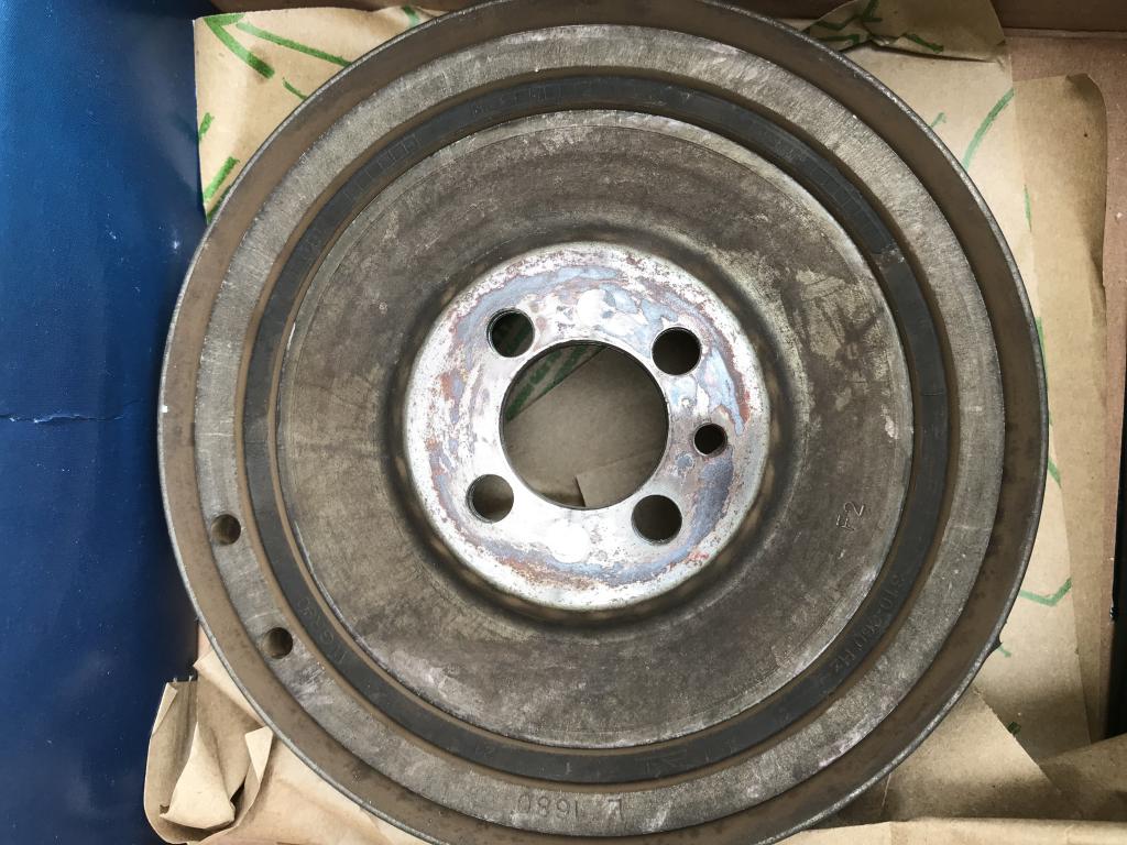

    Po wyjęciu u mnie okazało się ze stare koło było faktycznie dość mocno spękane, choć od wewnątrz guma wyglądała jeszcze dość solidnie. Wymieniłem je na Dayco - stare koło też było z Dayco. A jakiej firmy szły na pierwszy montaż?
Nazwa:	IMG_1109[1].jpg
Rozmiar:	139.9 KB
ID:	259328Kliknij obrazek, aby uzyskać większą wersję
Nazwa:	IMG_1110[1].jpg
Rozmiar:	124.7 KB
    Na I montaż szły DAYCO
    Najpierw takie jak podaje [MENTION=30506]alflg[/MENTION] kilka postów wyżej w linku (z dużą ilością gumy)
    potem koło zostało zmodyfikowane i zarówno na I montaż jak i w pudełkach Dayco koła przychodziły już nowego typu
    (takie jak na Twoich zdjęciach)
    Dodam jeszcze że z naszego doświadczenia wynika iż "zawodne DAYCO" ma najmniejszy odsetek reklamacji jeśli chodzi o koła pasowe
