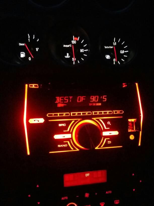

    Skoro masz pionieera 1din to co zajmuje drugi slot ? Pokaz zdjęcie. Mikrofon jest do bm albo stacji.

    Mam tylko takie robione w nocy... Nie wiem czy coś Ci to podpowie.
    Dodam że mikrofon nie działa razem z tym radiem.. ponieważ rozmówca w ogóle mnie nie słyszy jak rozmawiam przez głośnomówiący.

    Przeciez to jest radio 2 din

    Nie masz B&M bo... masz radio ktore jest 2 dinowe, a normalnie jest jedno dinowe radio i jedno dinowa cetralka b&m

    Po pierwsze jak masz przyciski, to była tylko wersja z słuchawką i ))), a niekoniecznie auto miało B&M czy inne zestawy głośnomówiące - po prostu nie robili innej wersji kierownicy z przyciskami.
    Skoro masz mikrofon, to możliwe że miałeś B&M, tyle że ktoś pewnie to wywalił - wyciągnął ori radio, wyciągnął spod niego centralkę b&m i założył to radio 2DIN jakie masz obecnie. Możesz wyciągnąć to radio i popatrzyć czy masz wtyczki (niebieska 32pin) - wtedy mógłbyś pokusić się o dołożenie z powrotem ori radia i B&M. Inna opcja to założyć sobie coś typu Parrot czy inny.
    Mikrofon masz w lampce czy obok, bo nieprecyzyjnie się wyrażasz. Jeśli ten w lampce (praktycznie go nie widać, jest za kratką) to ma swój jakiś wzmacniacz/interfejs, nie będzie kompatybilny z innymi systemami głośnomówiącymi - w razie czego go wyjmujesz i włożyć tam możesz inny mikrofon (wkleić). Jeśli masz poza lampką, to jest to pewnie pozostałość po zestawie głośnomówiącym jaki ktoś kiedyś sobi założył do tego auta, ale przed sprzedażą wymontował, a może nie, tylko niekoniecznie działa z kierownicy, może wystarczy poszukać co telefon widzi w okolicy, wpisać jakiś standardowy kod 1111 czy 0000 czy 1234, i może sparujesz sie? Nie masz gdzieś dołożonego przycisku który mógłby być związany z zestawem głośnomówiącym?
