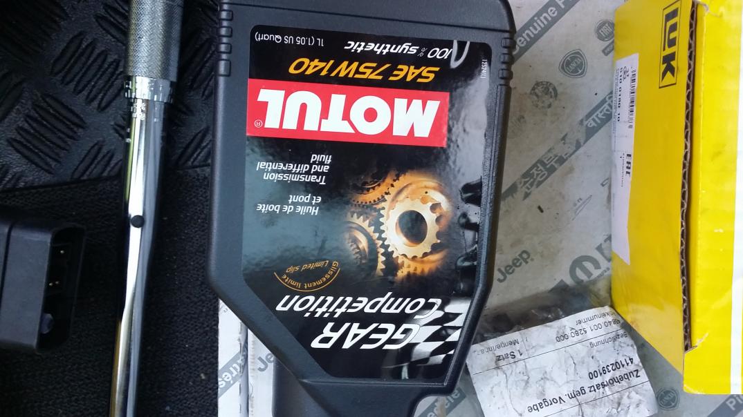

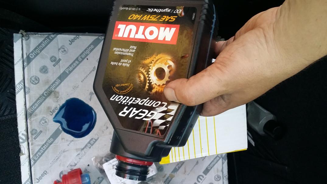

    Podczas wymiany sprzęgła i dwumasy postanowiłem przy okazji wymienić olej w skrzyni ze względu na te stuki przy 3 pierwszych biegach. Nie będę trzymał w napięciu, stuki zostały... Mechanik wylał 2,5litra oleju ze skrzyni (była sucha obudowa) i wlał 2litry bo twierdził ze przez kontrolny wycieka. Nie dawało mi to spać i dolałem jeszcze 0,2l. W instrukcji nie dawno znalazłem 2,3litra, doleje jeszcze ta setkę. Mam 1,9 150Km. Zalany przeze mnie Olej to niebieski Motul 75W140. Nie stwierdziłem róznic po poprzednim oleju i nie wiem co tam wcześniej było zalane...

    Producent to niech się zdrowo walnie w łeb za jakość skrzyń biegów. Ktoś gdzieś mądrze napisał że w Alfach psuje się tylko to co jest niemieckiej myśli. Jak są stuki na pierwszych biegach to są wywalone wałki, ten olej wlałem eksperymentalnie, a skrzynia tak stuka od momentu kupna, chyba z 5lat i jeździ...

    Na tym oleju 75W140 to na bank nie będzie lepiej wręcz odwrotnie szczególnie w niskich temperaturach łożyska szybko mogą dostać po dupie.

    Ta skrzynia ma otwór wlewowy od góry. Korkiem rewizyjnym wchodzi za mało. A to ile się leje to jest kilkanaście wersji. Ja do suchej skrzyni wlałem 2.9L i po 1500km odpowietrznik suchutki (a podobno powyżej 2.8L się nim wylewa)
