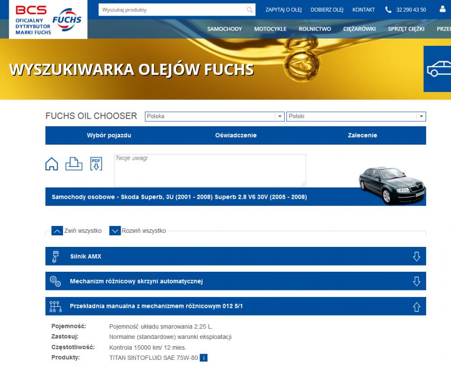

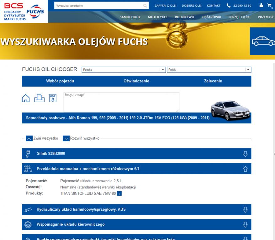

Powinien być taki sam ale bez dodatku. Po kupnie auta nie było mnie przy wymianie więc ręki sobie nie dam uciąć co wlali... teraz robiłem osobiście.
Oleju zlałem tylko 2.0l wiec wlali w okolicach tego co przewiduje instrukcja czyt. "oszczędnie".
