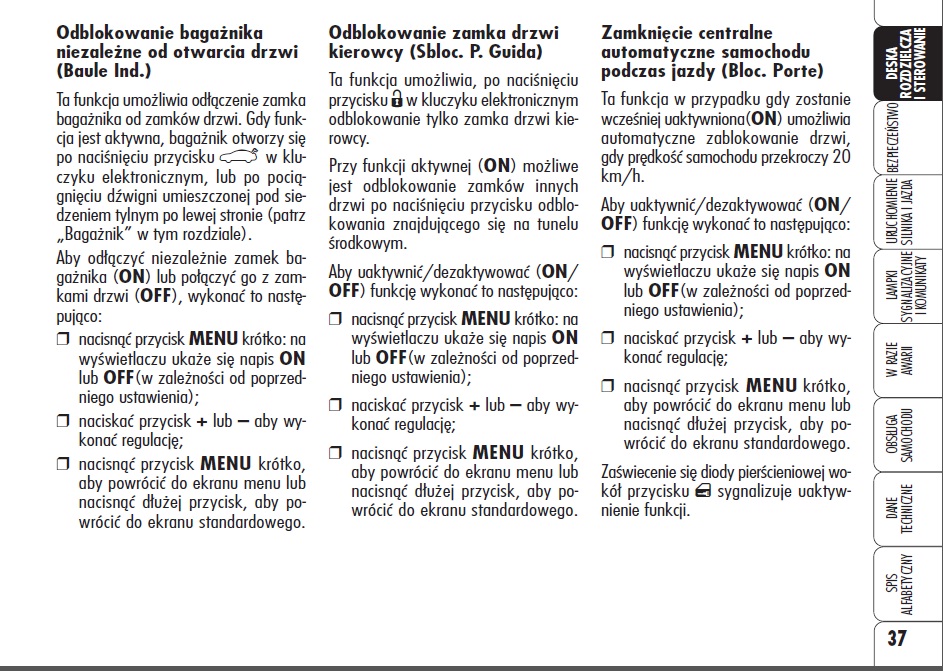

    Teraz masz tak, że jak naciśniesz guzik otwierania drzwi na pilocie raz, to otwierają się tylko drzwi kierowcy, naciśniesz szybko 2 razy to otwierają się wszystkie drzwi. Jeśli chcesz to zmienić, tak aby otwierały się wszystkie drzwi to: ustawienia na wyświetlaczu i odblokowanie drzwi kierowcy zmieniasz na off.
    Instrukcja nie gryzie ;P Poniżej skan

    okładnie jest tak jak pisze coachu.
    Instrukcja w rękę, menu i do roboty
