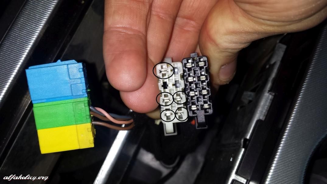

    Cześć,
    Mam do podłączenia radio, ale nie wiem co do czego. Nie mam nic do mierzenia napięcia itp. może ktoś ma wiedzę co oznaczają kable w alfie bo nie są opisane w żaden sposób.
    Na kostce w alfie mam takie kable :
Nazwa:	20160520_172331.jpg
Rozmiar:	80.0 KB
Nazwa:	iso.jpg
Rozmiar:	9.1 KB
    1-różowy/czarny kabel
    2-biały/czarny kabel
    3-różowy/biały
    4-biały gruby
    8-uziemienie
    A do podpięcia :
    czerwony kabel - oznaczony ACC czyli napięcię ze stacyjki
    żółty - znaczony BATT+ power cathode
    pomarańczowy - oznaczony ILL panel light control
    niebieski - oznaczony ANT + radio antenna and power amplifer control line
  7. #427
    9,999
    schematy z eLearna, masz oznaczenia kolorów jedną lub dwoma literami, pierwsza to kolor dominujący, druga (o ile jest) pasek. kolory kodów z włoskiego masz w drugim ostatnim załączonym pliku.
    radio.pdf
    blueme.pdf
    Colorcode.pdf
    wtyczki oznaczane są literą w kwadracie np [A] to główna wtyczka z CAN i zasilaniami, [B] to głośniki C..E to wtyczki mini ISO.
