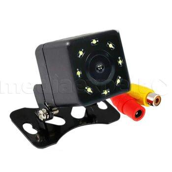

    Ja też by był za poradnikiem ze zdjeciami, którędy puścić kable do kamery i antenty GPS.
    Co do modemu 3G na USB myślę, ze nie ma problemu, bo wszedzie piszą, że obsługuje tylko nie ma w zesatwie.
    I myślę że może być nawet za radiem i będzie miał zasięg.
    Jeszcze mnie interesuje jak taka kamerę przymocować do zderzaka. Na wkręty bym nie chciał, może na jakąś taśmę. Ale chyba potrzebny jest otwór ja kable.
    Widziałem kamery które się montuje zamaist lampki oświetlenia tablicy.

    Kup takie coś Speical samochód kamera tylna kamera do samochodu OPEL (Vectra/Astra Zafira//Insignia)/Haydo/M1/MPE/Lovns-Coupe/Regal 2009

    [MENTION=76888]beowolf.world[/MENTION] [MENTION=2758]kobe83[/MENTION] Przewody do kamery cofania, antenę GPS i mikrofon puściłem za schowkiem pasażera (trzeba go wymontować). Mikrofon i antenę GPS poprowadziłem prawym słupkiem, antenę przykleiłem do szyby w prawym górnym rogu. Kabel z mikrofonem wepchnąłem pod podsufitkę i przeprowadziłem w okolice lusterka (i teraz sobie spokojnie zwisa skierowany w moją stronę - podobnie jak czujniki od alarmu) może jak będę miał więcej czasu i będzie mi się chciało to może schowam go w lampce - teraz mikrofon zbiera kapitalnie a wyciągnąłem go ze starego mikrofonu krawatowego jak będzie w lampce to nie wiem. Co do kamery cofania to przewód też pościłem za schowkiem i zszedłem w dół pod listwy progowe i pod listwami przeciągnąłem aż pod tylną kanapę i tam dostałem się do bagażnika i na tym etapie narazie się zatrzymałem. W bagażniku przewody też puszczę gdzieś za osłonami - widziałem że chyba z wnęki koła zapasowego wychodzą jakieś przewody może z bagażnika wyjdę tamtędy, puki co tego nie dotykałem bo przewody są tam uszczelnione jakąś masą uszczelniającą/sylikonem a nie miałem nic takiego pod ręką. Druga sprawa, to to że jak zaglądałem od spodu to między zderzakiem a karoserią jest mega ciasno i ręki tam chyba nie włożę - może przewody uda się przeciągnąć jakimś drutem
    Kamerę w zestawie mam podobną do tej ze zdjęcia kobe83 + tej kamery jest taki, że będzie na środku zderzaka a - że konieczne będzie wywiercenie co najmniej jednego otworu pod przewody chociaż i tak nie będzie go widać kamerę można przykleić jakąś mocną taśmą

    Cytat Napisał bananzo Zobacz post
    [MENTION=30769]- widziałem że chyba z wnęki koła zapasowego wychodzą jakieś przewody może z bagażnika wyjdę tamtędy, puki co tego nie dotykałem bo przewody są tam uszczelnione jakąś masą uszczelniającą/sylikonem a nie miałem nic takiego pod ręką. Druga sprawa, to to że jak zaglądałem od spodu to między zderzakiem a karoserią jest mega ciasno i ręki tam chyba nie włożę - może przewody uda się przeciągnąć jakimś drutem
    Odnośnie mocowania kamery na środku zderzaka - gorąco odradzam.
    Próbowałem tak zrobić, nawet przewierciłem otwór na przewody, ale okazało się , że pod zderzakiem jest wypełnienie z pianki poliuretanowej i nie ma takiej możliwości, żeby przeciągnąć tamtędy jakikolwiek przewód. Dziura została ...
    Koniec końców kamerkę mam przymocowaną we wnęce na rejestrację , pomiędzy lampkami oświetlającymi tablicę . Po wyjęciu jednej z lampek nie było problemu, żeby przeciągnąć do wnętrza przewody od kamerki przez oryginalny otwór, przez który z wnęki koła zapasowego wychodzą przewody do czujników cofania.
