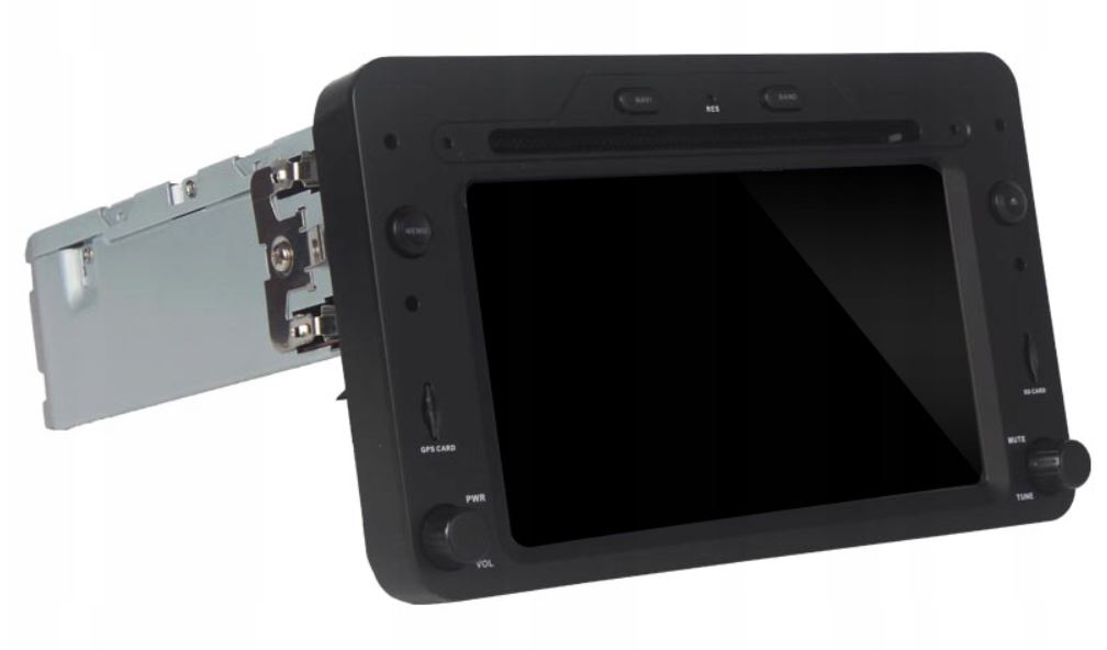

    A czy mając Blue&Me, da radę zamontować poniższe radio w oryginalnej ramce?
    Mam na myśli, czy się zmieści bez przenoszenia Blue&Me.
Nazwa:	radio.JPG
Rozmiar:	34.5 KB
    Oczywiście radio bez NAVI

    Mam dokładnie to samo radio. Ale niestety nie zmieści się musisz przenieśc Blue&ME za dużo kostek , canbus adapter. Po prostu za mało tam miejsca. Chyba że dasz auto do elektryka zeby ogarnął kabelki.
