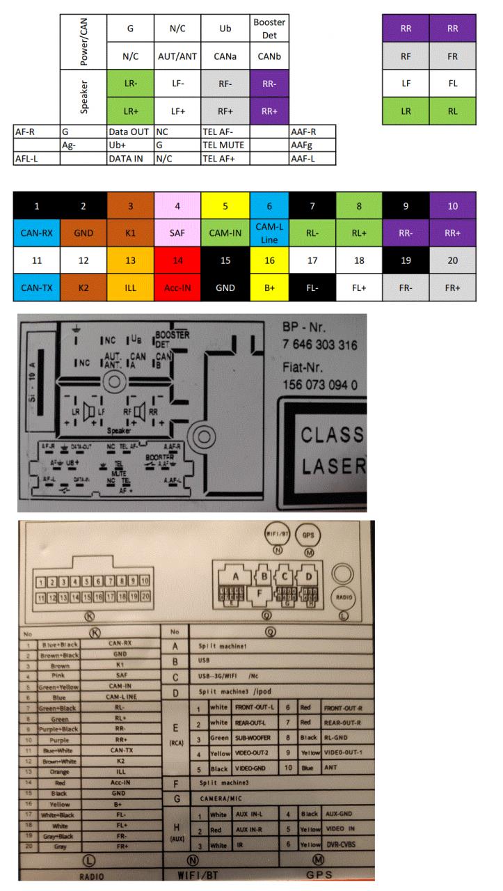

    Wyjalem / wypialem wszystko po stary radiu i zasilanie + glosniki podlaczylem przez ISO zlacze. Nie wiem co to jest RCA.
    Czy mozna odlaczyc oryginalny wzmacniacz?

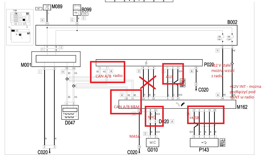

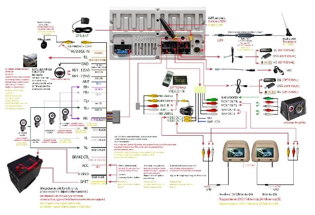

    Hej,
    przymierzam się do montażu radia Android ( https://pl.aliexpress.com/item/4000124985942.html ). W samochodzie mam B&M. W związku z tym mam dwa pytania:
    - Co to jest D020? Czy to jest tylko złączka? Czy też może jakiś moduł? Chciałbym wykorzystać oryginalne okablowanie oraz mikrofon. Czy mogę ciąć kabel bezpośrednio przy module B&M, czy dopiero za D020? Schemat: https://www.forum.alfaholicy.org/zal...e______-__.png
    - Rozumiem że powinienem odłączyć na stałe od zasilania moduł B&M, tak żeby sterowanie z kierownicy działało tylko na nowym radiu, a nie również na wyświetlaczu między zegarami? Jeśli to zrobię to czy powinienem robić osiowanie proxy?
    Ostatnio edytowane przez berez ; 26-07-2020 o 17:37

    1,612
    Te radio podejdzie do 159 z oryginlna navigacją? https://pl.aliexpress.com/item/4000124985942.html

    Dla ludzi z Bose trzeba podłączyć booster kostce miniISO do Ant w radiu

    Tak B&M trzeba odłączyć.
    Albo osiowanie albo mrugający przebieg
