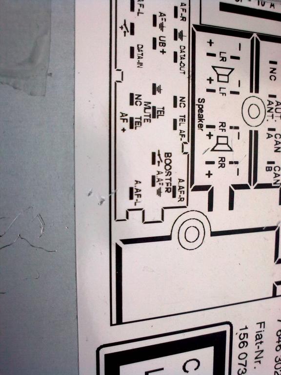

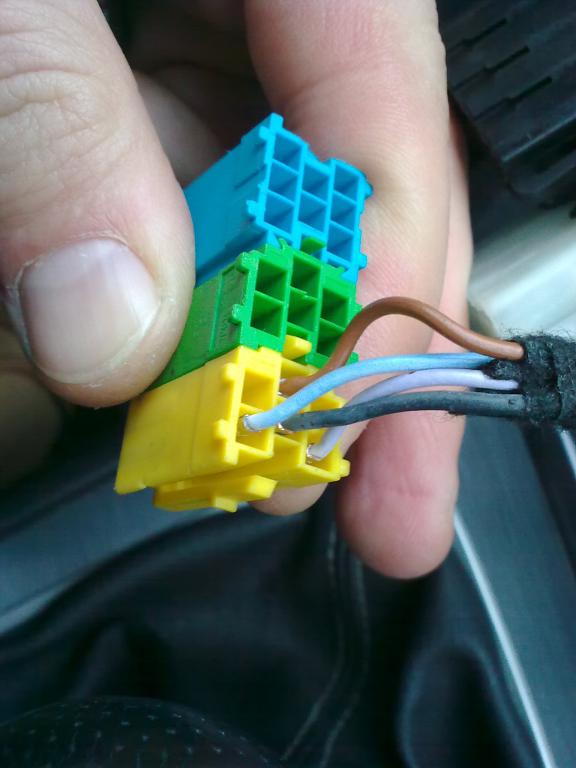

    Mam pytanie w kostce mini iso (zółta, mam 4 piny) interesuje mnie co to ten 4 pin brązowy jest? dziekuje, Mam HI FI Bose
Nazwa:	Zdjęcie0045.jpg
Rozmiar:	41.3 KB
ID:	82790   Kliknij obrazek, aby uzyskać większą wersję
Nazwa:	Zdjęcie0047.jpg
Rozmiar:	59.5 KB
    Wyłącznik - Zasilanie wzmacniacza po włączeniu radia.
