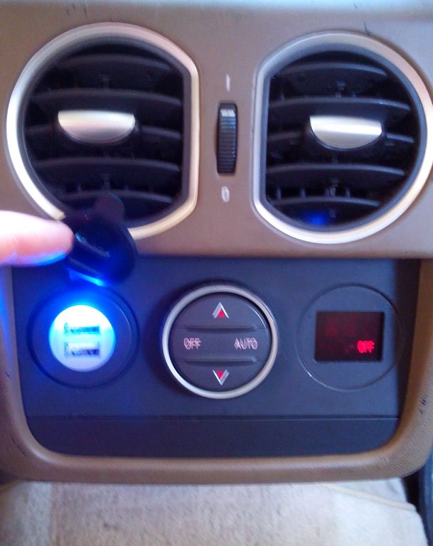

Znalazłem na eBayu panele do klimy na tył, jak jest ktoś chętny info na priv, podzielimy sie kosztami wysyłki
Witaj
Posiadam jeden więc mogę ci go sprzedać pisz na priv jak coś

Witam czy ktoś jest w posiadaniu dodatkowego panela chce go odsprzedać lub zamawia jeszcze???. Piszę się na to. czekam na info
Czy jesli zamawiam wiazke z aso ta do panela to cos.jeszcze.musze dorabiac?
Wiązka z ASO nie wystarczy do podłączenia do silniczka ponieważ kończy się inną kostką. Musisz dosztukować ten fragment przewodu oraz najlepiej mieć dodatkowo wtyczkę do nowego silniczka.
