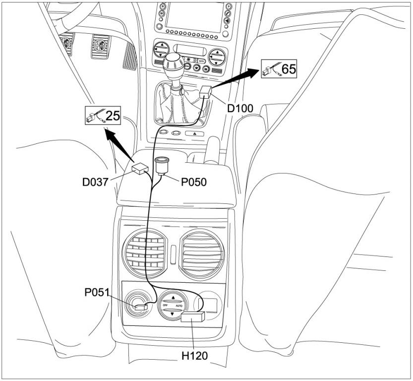

    trzeba dorobić wtyczkę do silniczka i pociągnąć wiązkę dalej do sterownika 3ciej strefy. Co i jak jest na schemacie z eLearna.

    Cytat Napisał Kali_33 Zobacz post
Nazwa:	2015_08_22_22_04_41_Trizona.pdf_Microsoft_Edge.png
Rozmiar:	213.3 KB
    Pozdrawiam

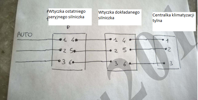

    Czy jesli zamawiam wiazke z aso ta do panela to cos.jeszcze.musze dorabiac?

    Wiązka z ASO nie wystarczy do podłączenia do silniczka ponieważ kończy się inną kostką. Musisz dosztukować ten fragment przewodu oraz najlepiej mieć dodatkowo wtyczkę do nowego silniczka.

    Tak to wygląda w e Learn, więc jakaś wtyczka tam jest
Nazwa:	elearn alfa klima.jpg
Rozmiar:	77.0 KB
  7. #37
    01 2012
    Wolsztyn
    159 SW 2.4 JTD Q-Tronic
    1,622
    Sukces połowiczny, tzn po podłączeniu wszystkiego działają prawidłowo silniczki do regulacji temperatury natomiast wygląda na to że w poliftowej 159 nie działa przedliftowa centralka. Jest ktoś może z Poznania lub okolic i chciałby się wymienić ewentualnie przetestować moją centralkę u siebie?
