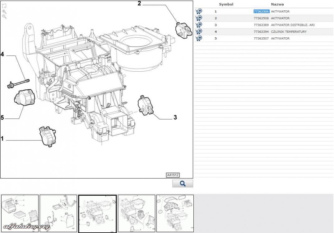

    Panel, wiązka, silniczek. Zdolności manualne i komputer z MES i kabel ELM
    Panel od Anglika nie będzie pasować. Naprawdę warto przejść kilka stron do tyłu i poczytać

  10. #400
    11 2015
    159 TBi
    55
    Witam, mam Anglika 159. Wiem że silniczki europejskie nie będą pasować, jestem w trakcie poszukiwania.
    Znalazłem taki diagram
    Który (1-5 numer) muszę dokupić??
