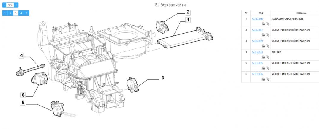

    Nr 5 ale to chyba schemat z europejskiego bo w Angolu silnik będzie po prawej stronie

    Witam, mam Anglika 159. Wiem że silniczki europejskie nie będą pasować, jestem w trakcie poszukiwania.
    Znalazłem taki diagram
    Który (1-5 numer) muszę dokupić??
    Witaj
    Wysłałem ci info na priv. Jeśli coś to się odezwij

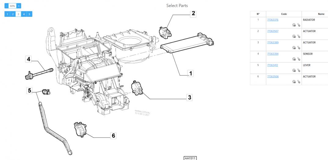

    Interesuje mnie jedno pytanie: rysunek przedstawia klimat dwóch stref i trzech stref. O ile dobrze rozumiem w trzeciej strefie różnica w silniku nr 6 - numer oryginalny - 77363386
