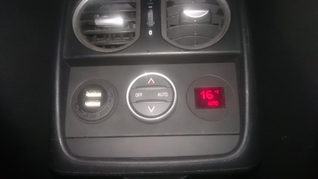

Temat ogarnięty, wszystko spięte. Mam nadzieję że dobrze... Czytałem, że do czasu uruchomienia 3ciej strefy panel będzie martwy, czyli tylna zapalniczka też nie będzie się podświetlać? Druga sprawa, czy powinien mrugać mi licznik? Bo u mnie nic takiego się nie dzieje, więc nawet nie wiem czy osiowanie będzie potrzebne...

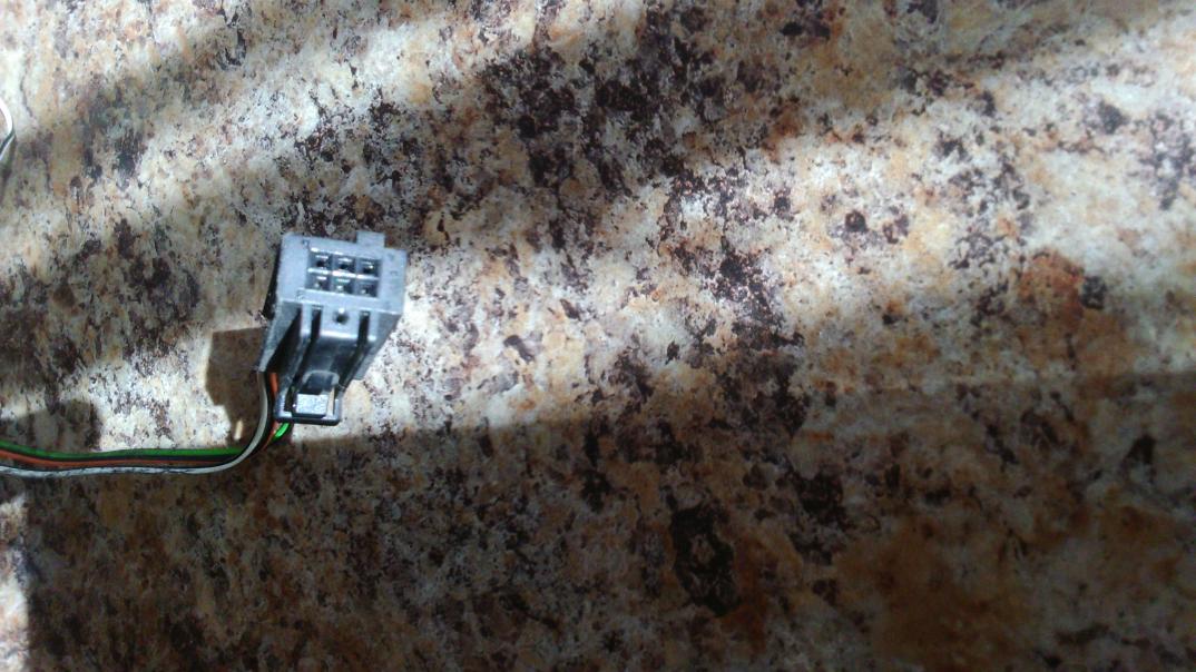

Chodzi o to, że już wszystko podpiąłem. Miałem kompletną wiązke, z wtyczkami itd. Brakowało mi jedynie wtyczki do silniczka, ale pojeździłem dzisiaj po szrotach i znalazłem takie wtyczki z pinami. Wszystko poskładałem, wtyczki przy silniczku polutowałem, jednak zastanawia mnie właśnie teraz czy aby na pewno dobrze... Stąd pytanie o zapalniczkę. Przednia działa, czyli i myślałem że tylna zacznie dopiero działać po uruchomieniu tego panelu z MESie. Do zapalniczki miałem również oryginalną wtyczkę z 6 pinami czyli na obie zapalniczki :)

To w takim razie chyba coś nie tak mam... Bo jechałem i normalnie leci ciepłe powietrze... W sumie co do zapalniczki to muszę zobaczyć, bo może działa tylko po prostu podświetlenie a raczej żarówka spalona jest.

Po 14 dzisiaj będzie chwila prawdy.. Środkowe kable od silniczka czyli te LIN wpiąłem w środkowe piny w silniczku, więc powinno wszystko działać... Silniczki połączone ze sobą, z ostatniego silniczka kable pociągnięte do sterownika. Zastanawia mnie jedynie, czy dobrze podłączyłem ten ostatni silniczek czyli czy kable wpięte w odpowiedni rząd w silniczku. Ma to znaczenie?

Luty ładnie porobione, w starej kostce dołożyłem 3 piny i pociągnąłem je do wtyczki przy nowym silniczku, tam znowu dołożyłem 3 piny i wypuściłem kable w tunel środkowy, gdzie połączyłem je z kablami od centralki... Środkowe kable, czyli LIN mam na pewno dobrze, bo wpinałem je w każde środkowe piny... Zastanawia mnie tylko te wyjście i wejście z silniczka... Czyli przypuśćmy górny rząd pinów to wejście, a dolne piny to wyjście? Czy nie mają znaczenia skrajne piny zasilające? Nigdy nie byłem dobry że schematów elektrycznych.

Paradoks... Jadąc przed chwilą zaobserwowałem, że u mnie leci tylko ciepłe powietrze z lewej strony od kierowcy. Mimo że ustawione na 16 stopni, gdzie od strony pasażera leci zimne. Wieczorem będę miał kolegę z FESem to się okaże.
