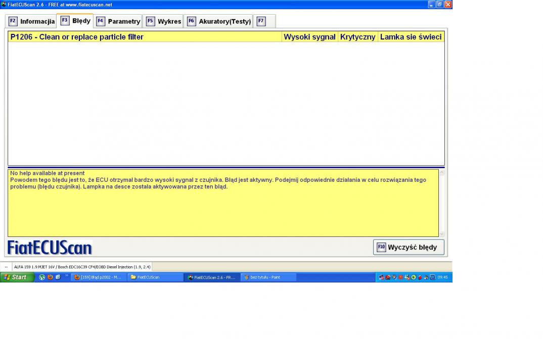

    dziś podpiąłem się pod fesa i miałem błąd 1206 co raczej napewno oznacza zatkany filtr pdf
    jak jechalem miałem zblokowane obroty do ok 3tys jak zgasiłem go na chwilke i odpaliłem obroty wychidziły poza tą skalę więc wykorzystałem moment i trochę go przegoniłem , chwilę później tak jakby się odetkał bo auto ożyło i turbina włanczała sie już przy normalnych obrotach ....
    więc teraz moje pytanie brzmi czy filtr mam już na stałe zapchany czy da się jeszcze coś z tym zrobić (wypalić)

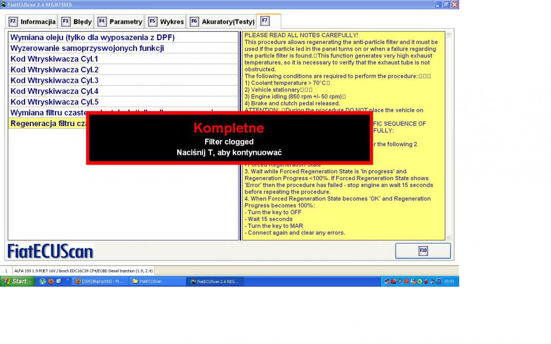

    próbowałem to zrobić prezez fesa ale nie do konca mi się to udało wyskoczył mi taki komunikat:
    Wyskoczyło mi żeby nacisnąć T żeby kontynuować ale nie mogę tego zrobić program nie reaguje a wypalanie się już zaczęło bo obroty wzrosły do około 2 tyś i nie wiem jak to przeprowadzić do końca mógłby ktoś może napisać jakąś instrukcję po polsku żebym nie popełnił jakiegoś błędy albo coś innego , może również jakaś inna rada......

    Maikel wkleję Ci tłumaczenie z Fes-a, procedury wypalania filtra Dpf(tłumaczenie google), miałem to robić,ale winowajcą okazał się Egr.
    PRZECZYTAJ UWAŻNIE ALL UWAGI!
    Procedura ta pozwala regeneracji anti-filtr cząstek stałych i musi być stosowane, jeżeli cząstek doprowadziło w panelu włącza lub usterka w zakresie filtr cząstek znajduje.
    Funkcja ta generuje bardzo wysokie temperatury spalin, więc konieczne jest, aby sprawdzić, czy rury wydechowej nie jest zatkany.
    Następujące warunki są wymagane do przeprowadzenia zabiegu:
    1) Temperatura chłodziwa> 70 ° C
    2) pojeździe
    3) silnika na biegu jałowym (850 obrotów na minutę + / - 50 min)
    4) hamulca i sprzęgła pedał zwolniony.
    UWAGA:
    Podczas zabiegu nie należy umieszczać pojazdu na powierzchniach łatwopalnych (np. trawa, itp.)
    UWAGA: Ta procedura wymaga określonej kolejności działań w celu pomyślnego ukończenia:
    1. Rozpoczęciem tej procedury
    2. Idź do okna parametry i zacząć monitorować następujące 2 parametry:
    - Progress Regeneracja
    - Wymuszone państwa Regeneracja
    3. Poczekaj, aż Forced państwa Regeneracja jest "w toku" i Postępu Regeneracja <100%. Jeśli Forced państwa Regeneracja pokazuje "Error", a następnie procedury nie powiodło się - stop silnika odczekać 15 sekund przed powtórzeniem procedury.
    4. Po przymusowej Państwo Regeneracja staje się "OK" i Postępu Regeneracja staje się 100%:
    - Przekręcić kluczyk na OFF
    - Poczekaj 15 sekund
    - Przekręcić kluczyk do MAR
    - Podłączyć ponownie i wyraźnie błędy.
    Użytkownik Alfa i Omega Avatar Maikel

    No to jeśli dobrze zrozumiałem to co przeczytałem to u mnie wypalanie przebiegło ok tylko jedno mnie zastanawia ale trwa takie wypalenie bo u mnie to było ok 20 sekund czy nie jest to za krótko choć nie mam na to wpływu bo program sam wszystko wykonuje....
