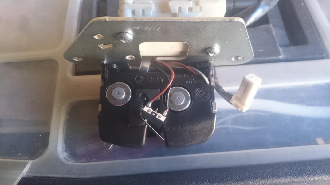

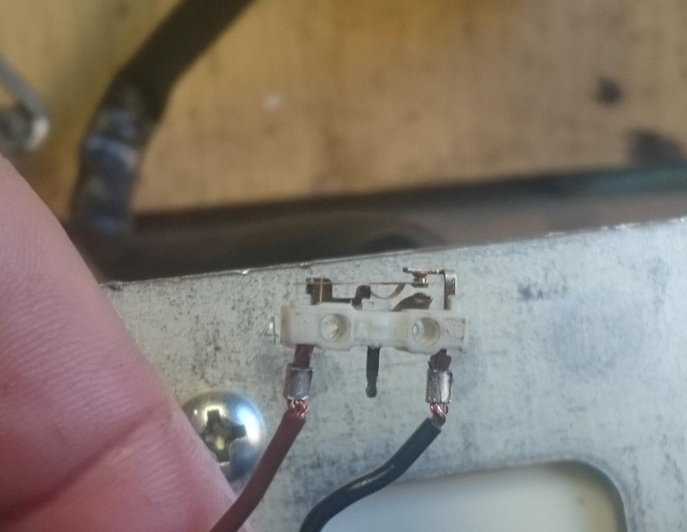

    Wylogowało mnie podczas wysyłania wiadomości a później niby się zdjęcia otwierały u mnie ale jednak nie. Oto zdjęciaKliknij obrazek, aby uzyskać większą wersję

    Wczoraj wymieniłem mikroprzełącznik na nowy o lepszych parametrach niż ori oraz psiknąłem clenaerem do styków cały zamek. Oświetlenie działa po nocy oraz po pracy od pierwszego otwarcia

    W zamku są dwa microswitche, i ten który pokazujesz na zdjeciu to jak dobrze pamiętam to jest do wyświetlania czy bagażnik jest otwarty. Ten od oświetlenia jest pod spodem plastikowej obudowy pod tym logiem fiat/lancia po prawej stronie patrząc na twoje zdjęcie.

    Dwa to wiadomo, tylko myślałem że chodzi o ten łatwiej dostępny. Poszedłem z ciekawości sprawdzić i jest jak mówisz z tym, że mikroprzełącznik oświetlenia (ten bardziej ukryty) musi zostać włączony aby zadziałał sygnał otwartej klapy przy naciśniętym drugim mikro od sygnału klapy. Dziwne rozwiązanie jak również to czemu podłączenie nie jest na odwrót czyli mikro sygnału klapy w zamku a oświetlenia w tym łatwiejszym miejscu. W każdym razie temat dotyczy oświetlenia i u mnie cały czas teraz działa. Prawdopodobnie kontakt spray pomógł gdy tam polałem obficie i przeczyścił drugi mikrostyk. Możliwe, że preparat od konserwacji klapy się tam dostał bo na zamku było trochę tego lepkiego środka albo styki nie przewodziły z innych powodów. Poza tym jeszcze nie miałem 12v na lini body i lampka, tutaj też wcześniej poprawione styki.
    W razie gdybym miał problem w przyszłości to jak dostać się do tego mikro od oświetlenia w zamku? Obudowa jest na zatrzaskach czy trzyma się na tych dwóch nitach a może jeszcze coś innego? Ktoś tu pisał, że dostał się do zamka ale co miał na myśli
