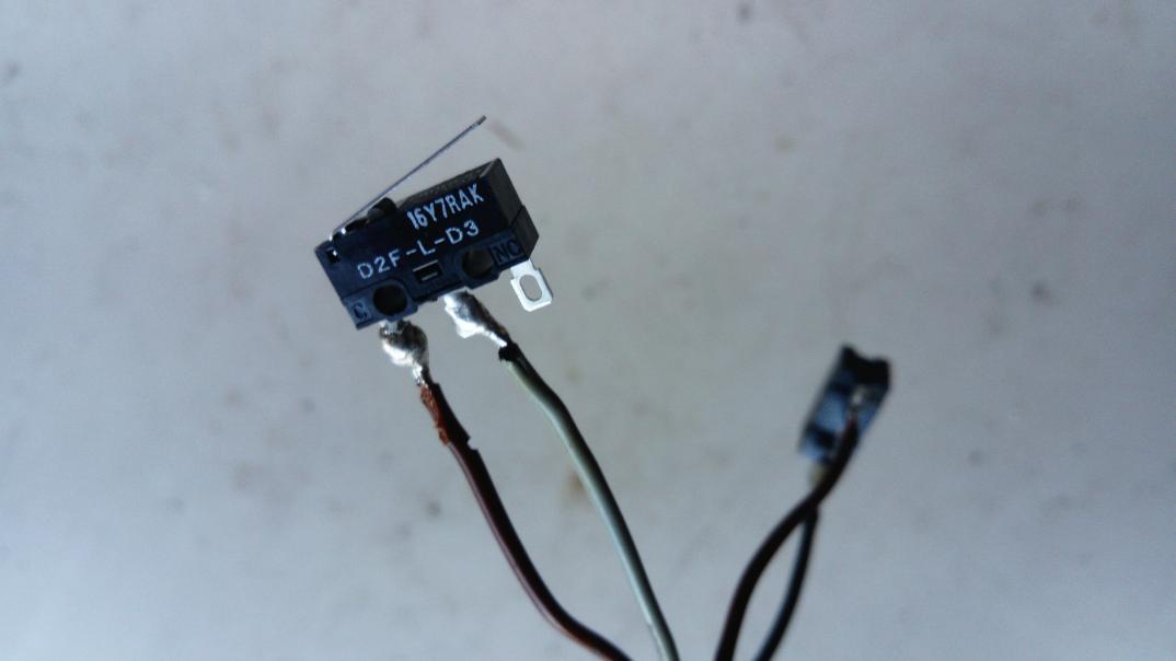

    Sam dziś po zamówieniu 3 mikro wyłączników o oznaczeniu jak to ktoś podpowiedział : D2F-L-D3 (koszt 1 to 4,5+9zł przesylka) na net można po wpisaniu danych znaleść, przystąpiłem do walki..

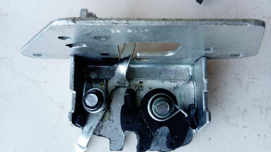

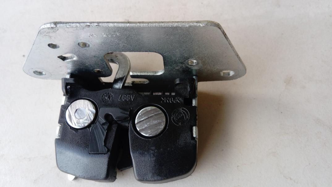

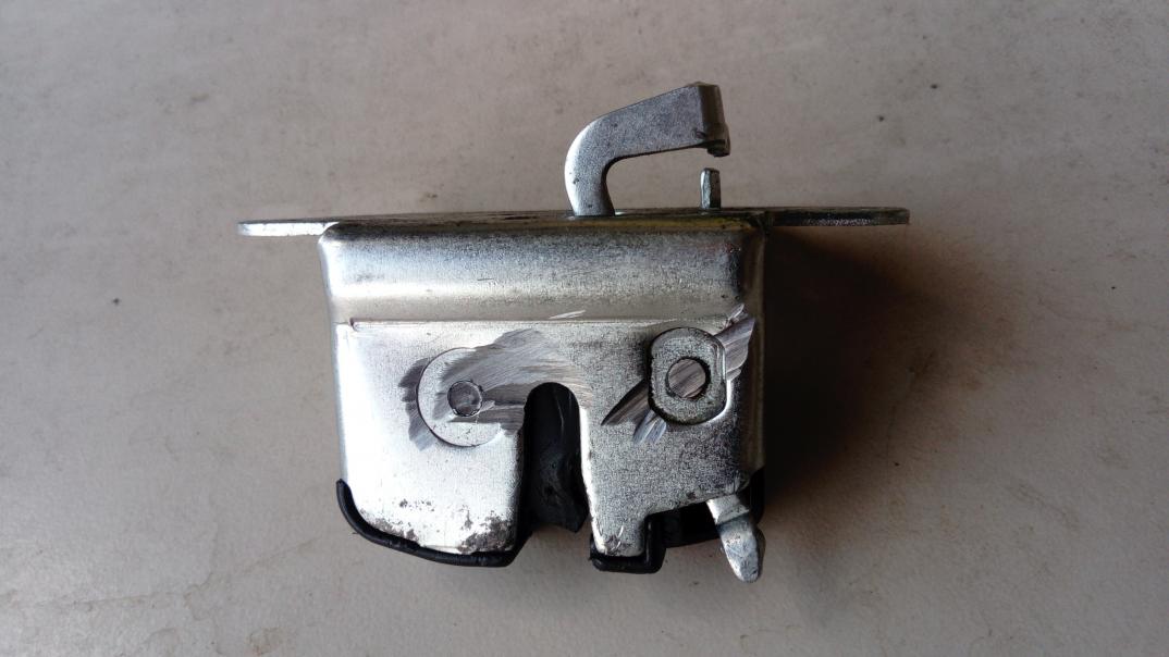

    W zamku są 2 mikro wyłączniki . Jeden ,,ten bardziej dostępny,, jest od powiadomienia na desce rozdzielczej o otwartym bagażniku, ten od zapalania się oświetlenia jest ukryty (po zdjęciu tapicerki po przewodach można dojść gdzie się on znajduje ( po prawej stronie ). By się do niego dostać, trzeba jak to ktoś podpowiedział dostać się do środka, a jak widać -są jakby dwa nity stalowe trzymające czarną obudowę plastikową.Kliknij obrazek, aby uzyskać większą wersję

    Trzeba te nity rozwiercić, ja akurat szlifeirką żem je zeszlifował , po czym śrubokrętem podważyłem ,,podładki,, i dostałem się do środka .. oto taki widok mamy Kliknij obrazek, aby uzyskać większą wersję

    następnie przelutowałem nowe mikro wyłączniki :Kliknij obrazek, aby uzyskać większą wersję
Nazwa:	DSC_2589.jpg
Rozmiar:	33.1 KB
ID:	251841, poskładałem do kupy -czarny plastik (obudowa ) na wspomniane nity od strony plastiku -czarne gumowe oringi, na to ,,podważone podkładki,, i młotkiem zaklepałem nity .
    Zamek na próbę wkręciłem ,podpiąłem kostkę i wszytsko elegancko. światełko świeci, komunikat na desce sie wyświetla.
    Może wydać się pomocne -warto porobić foto wcześniej jak założone są mikro wyłączniki , dobrze pamiętać jak ,,na które odnóże ,,jaki przewód przylutować, i najważniejsze -uważać podczas ściągania tej czarnej obudowy -by z tego zamka nic nie wypadło. Mi sprężyna wyskoczyła i trochę mi zeszło ,,główkowania,, jak to założyć -dlatego zapodałem foto jak to w środku po założeniu ma wyglądać..
