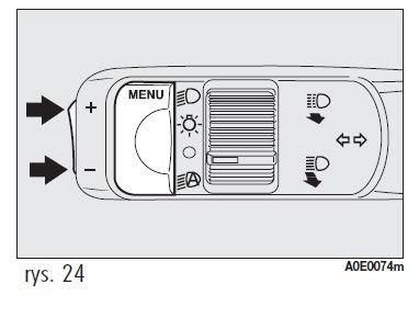

    Witam serdecznie, prosze o cenne uwagi. Mianowicie w dzwigni lewej nie mogę wejść w menu (naciskam przycisk menu i nic), dodatkowo przyciski w dzwigni lewej sterujace światłami też nie spełniają
    swojej funkcji. Zawsze po włożeniu kluczyka elektrycznego świecą się światła pozycyjne i światła mijania.Sterując przyciskami dzwigni lewej np. na O aby wyłączyć światła - nic, zawsze się świecą. Jednakże światła długie bez problemu mogę włączać i wyłączać dzwignią, przesuwająć ją w stone kierowcy.

    W lewej dźwigni jest menu ?
    Przesuń na zero wracając z pozycji świateł ciągle włączonych, a nie z pozycji czujnika zmierzchu.

    Dziękuje za zainteresowanie tematem. Tak w dźwigni lewej jest menu, zamieszczam zdięcie z przyciskiem. Proszę jak mam to rozumieć (przełączam na zero) jak jest jasno bo wtedy nie działa czujnik zmierzku?
    Natomiast co do przycisku menu mozliwe że jest wyłączony z pozycji komputera?

    Wygląda na to, że coś się zablokowało w pozycji automatycznych świateł. Gdybyś był zainteresowany mam taki przełącznik, w którym jest obsługa ściemniacza, a w prawym automatyczne wycieraczki, przełącznik kupiłem używany, bo myślałem, że mam skopany automatyczny wyłącznik kierunkowskazów, ale okazało się, że wyłącznik jest ok, tylko przy zakładaniu, źle go złożyli i nawet tego zakupionego nie sprawdzali. Gość od którego kupiłem zapewniał, że przełącznik jest sprawny i dał mi na niego miesiąc gwarancji, a więc gdybyś był zainteresowany, daj cynka, mogę Ci przesłać zdjęcia.

    Czy jest możliwość, że poprzedni właściciel zablokował wejście do menu i mozliwości sterowania swiatłami z pozycji pokretła? Np: podpinając się do komputera?

    Cytat Napisał adek28zadek Zobacz post
    A może założył jakiś automat do świateł?
