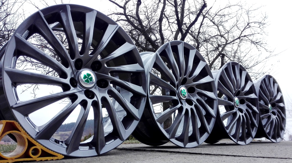

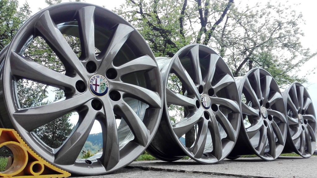

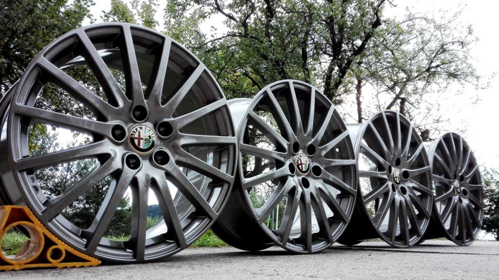

    Dzięki alces1. Powiedz mi jeszcze te turbiny o których mówisz w rozstawie 5x110 są w wersji 17" i 18"? Kiedyś będą moje i myślę, że jeszcze się spotkamy bo jestem z Bochni więc niedaleko, ale to co najmniej za kolejne 4 lata niestety.
    Jeśli chodzi o oryginalne felgi Alfa Romeo to tak wygląda turbina 17" 5x110
Nazwa:	IMG_20190508_114623.jpg
Rozmiar:	315.5 KB
    a tak wygląda turbina 18" 5x110
Nazwa:	IMG_20200104_132409.jpg
Rozmiar:	304.8 KB
    a tak wygląda turbina 18" 5x110 dedykowana do 159
Nazwa:	IMG_20180504_172842.jpg
Rozmiar:	336.6 KB
    Przy czym wszystkie powyższe pasują do 159 i na każdy zacisk, z tym, że te dwie pierwsze mają szerokość 7,5" bo dedykowane do Giulietty, a te ostatnie mają szerokość 8".
    Z Bochni masz niedaleko. Zapraszam.

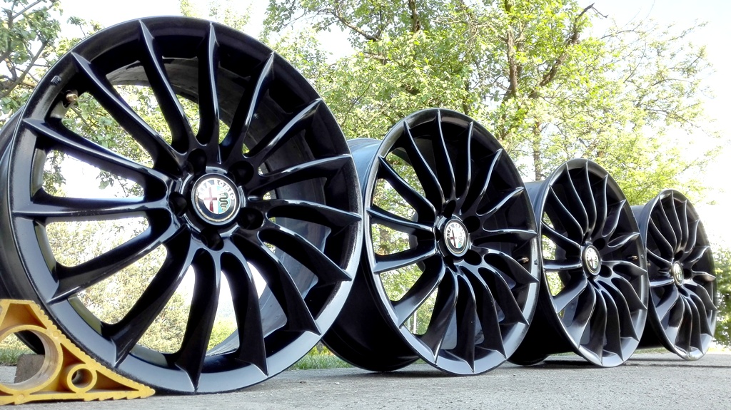

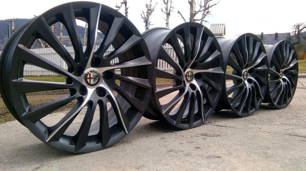

    Witam,
    Mam 1 pytanko, przymierzam się do zakupu felg 18" do 159 (duże Brembo)
    Mam na oku 2 komplety
    Z tego co wyczytałem 18" turbiny z Guilietty podejdą do 159, ale po małym rozwierceniu otworów na śruby
Nazwa:	felgi Guilietta 18 turibne.jpg
Rozmiar:	108.2 KB
    Czy kojarzy ktoś może model poniższy (nie wiem czy one są dedykowane do 159 ?)
Nazwa:	felgi 18 Alfa OE.jpg
Rozmiar:	146.3 KB
    Czy one mogą pasować do 159 bez żadnych modyfikacji ?
    Dziękuję z góry za informacje
  7. #27
    9,999
    z giulietty większość trzeba rozwiercac, choc nie wiem czy te. 18 ktore wkleiles to ori felga ze 159, jedynie malowanie nieoryginalne bo wystepowala tylko srebrna(przynajmniej ja die nie spotkalem z inna)
